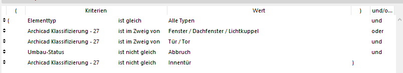

Du kannst die Elemente in der Liste filtern. Da müsste auch der Umbaustatus möglich sein. Die WC-Türen musst du an was anderem erkennen (Name?) und ausblenden.

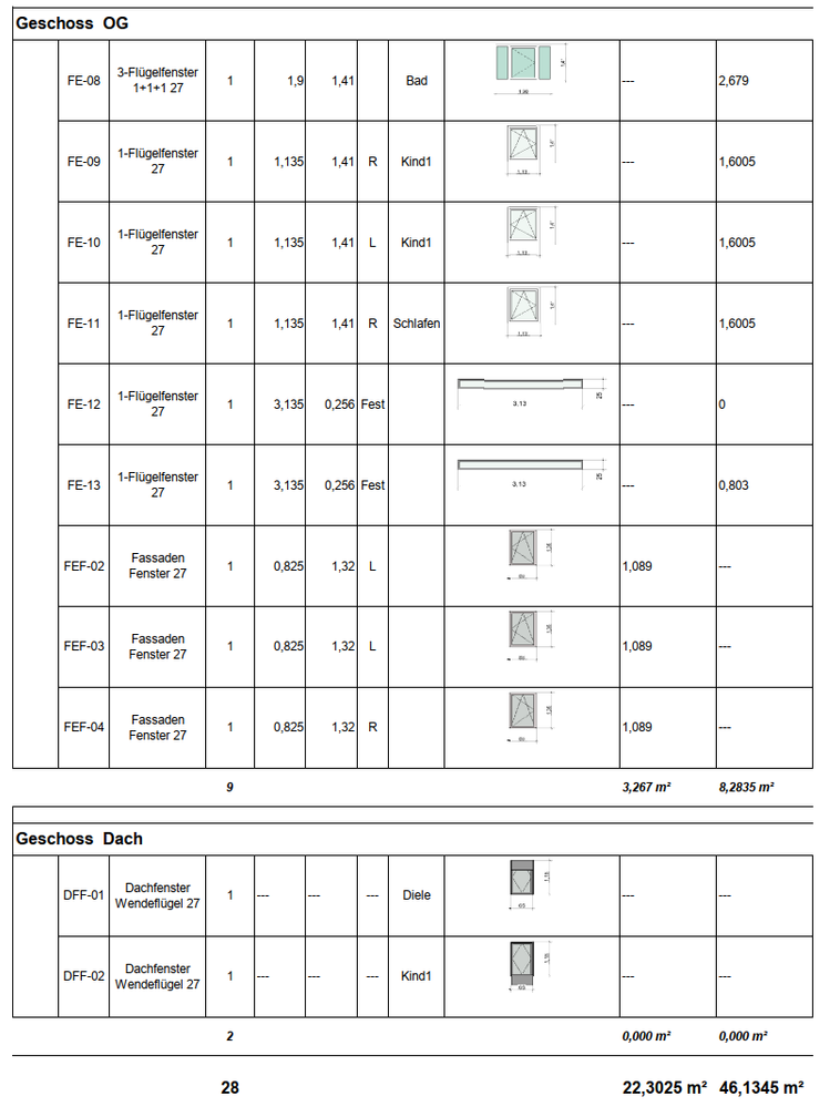

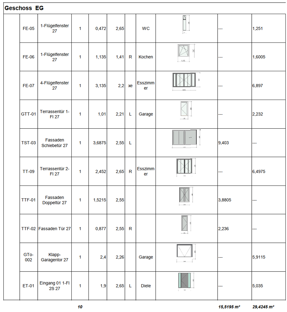

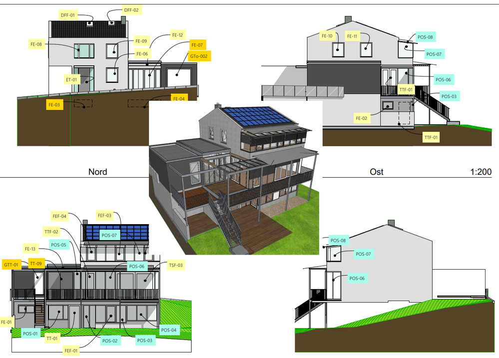

Hatte vor kurzen einen ähnlichen Fall, siehe Bilder.
Wollte auch nicht mit „separaten Listen“ arbeiten.
Mit der Klassifizierung kann man sehr gut filtern.
Bei den Fassaden – Fenstern musst du natürlich auch entsprechend Klassifizieren.
Ein paar Unzulänglichkeiten gibt es natürlich.
Raum wird bei Fassadenfenstern nicht erkannt
Flächenberechnung! …
Aber bei einem größeren Projekt kanns Du ja in Excel weitermachen?
Beste GrüßeScreenshot 2024-08-07 111504.pngScreenshot 2024-08-07 112127.pngScreenshot 2024-08-07 112219.pngScreenshot 2024-08-07 112355.png
