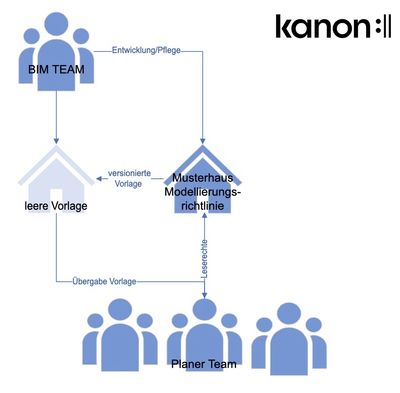

Lukas Oelmueller
Thema Vorlagenentwicklung:
Ich empfehle immer stets leere Vorlagendateien....aber dann kommt immer die Frage...wie fange ich denn an, wie soll das ganze aussehen etc.
Meine Lösung:
Ich zeichne eine Musterdatei, Musterhaus, Vorlagenhinweisdatei oder Modellierungsrichtlinie in einem Teamworkprojekt, dass nur das Team der Vorlagenentwicklung bearbeiten darf, aber das gesamte Büro einsehen kann.
Komme ich zu einem guten Stand dieser Datei speichere ich diese als *.tpl, lösche den Content heraus und stelle diese Vorlage dem Büro versioniert zur Verfügung.
Mitarbeitende können jederzeit die Elemente in der Musterdatei anschauen und dürfen diese sogar zur Weiterverabeitung in ihre datei kopieren, da die Quellenvorlage die gleiche ist.
Ich arbeite stets in der Musterdatei weiter. Erstelle dort neue Zeichnungskonventionen, integriere BIM Themen, stelle Grafische Überschreibungen ein etc.
Alle Änderungen track ich in einem Logbuch. Komme ich zu einem guten Stand, stelle ich eine neue "leere" Vorlage zur Verfügung, mit der alle neuen Projekte starten.

peter bli
Lukas, vielen Dank!
Wir arbeiten jedoch nicht mit Favoriten, sondern wir setzen alle Vorlagen in den Geschossen und weitere Dinge in einem Vorlagengeschoss, ab. Der Amerikaner Eric Bubrow bei YT bezeichnet das als "Visual Legends". Sprich unser Vorlagenprojekt ist alles andere als leer. Deshalb dieses Problem mit der Auswertung.
