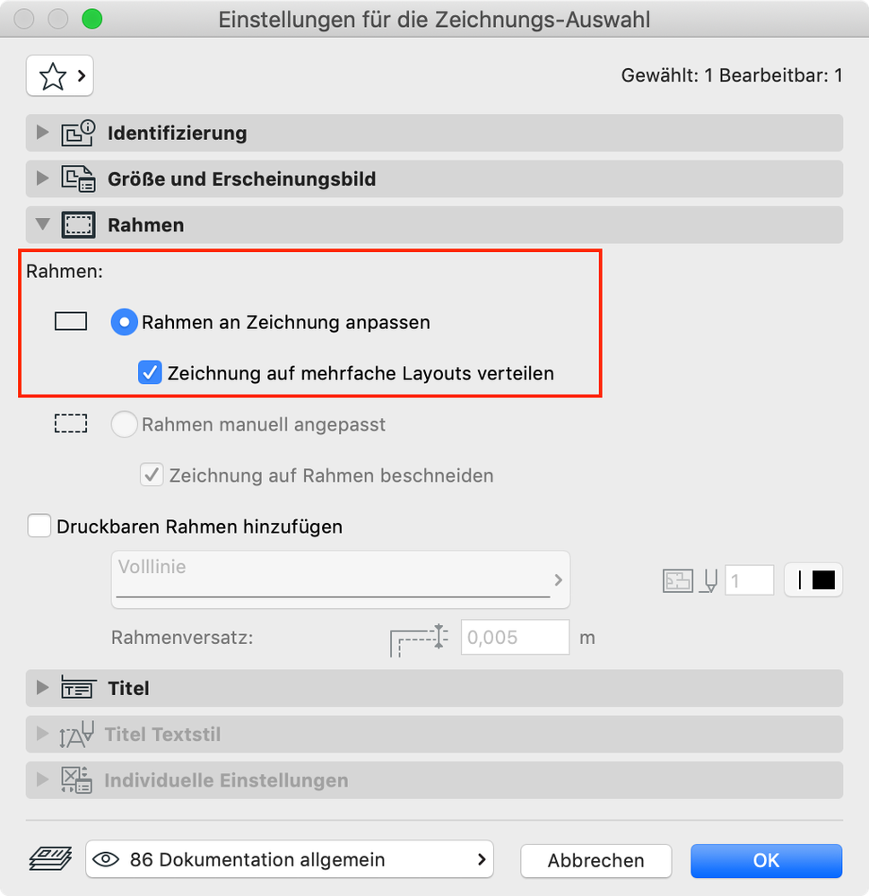

Wenn die Listen größer werden, müssen Sie sie auf mehrseitige Layouts verteilen.
    • Platzieren Sie dazu einen Ausschnitt der interaktiven Auswertung per Drag and Drop auf dem Layout. Dieser wird als Zeichnung platziert.
    • Markieren Sie die Zeichnung und öffnen Sie die Einstellungen
    • Aktivieren Sie unter Rahmen die Option Zeichnung auf mehrfache Layouts verteilen
    • Nun können Sie einen Eckpunkt anklicken und über die Pet-Palette die Tabelle neu strukturieren
    • Damit stellen Sie den Umbruch ein. Alles, was nicht mehr auf das aktuelle Layoutblatt passt, wird automatisch auf eine neue Layoutseite übertragen
