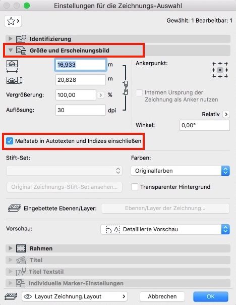

Maßstab von Zeichnungen nicht im Layout anzeigen
In Archicad können Sie Autotexte auf verschiedene Weise verwenden. Speziell im Layout kann es dabei machmal notwendig sein, dass nicht alle platzierten Zeichnungen als Bezug für Autotexte, wie dem Maßstab, herangezogen werden. Für diesen Fall gibt es in den Zeichnungseinstellungen die Option:
Maßstab in Autotexten und Indizes einschließen
Deaktivieren Sie diese Option, zeigt der Autotext auf dem Layout nicht mehr den Maßstab von dieser Zeichnung. Das kann sinnvoll sein, wenn Sie z.B. eine kleine Zeichnung zur Übersicht im Titelblock platzieren wollen.
Die Screenshots wurden in Archicad Version 22 erstellt
