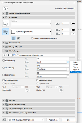

Hallo zusammen,
kann man neue Bekleidungen für Räume anlegen, sodass man diese im Dropdown Menü eines Raums auswählen kann, oder gibt es nur die Funktion "Individuell"? Klar kann ich dort z.B. Vinyl reinschreiben, aber es ist eben reingeschrieben und keine Auswahlmöglichkeit im Dropdown-Menü.
(Beispiel: Neben Parkett, Fliesen, Estrich, Teppich und "Individuell" möchte ich "Vinyl" als Oberflächenbekleidung anlegen.)
Vielen Dank vorab.

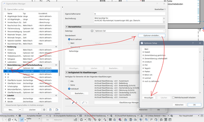

Bitte nutze die Eigenschaften welche Du unter Klassifizierung und Eigenschaften findest. Voraussetzung:
Das Element ist Klassifiziert und die Eigenschaften existieren und sind der Klassifizierung zugeordnet. Siehe Standard Vorlage AC.
Eigenschaften sind erweiterbar.
