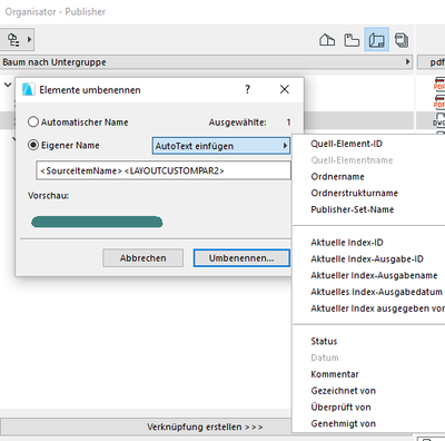

Ich habe hier eben gerade ein Projekt im ArchiCAD 22.
Planausgabe per Publisher.
Jetzt würde ich gerne als Dateiname "Quell-Elementname" + "Datum" mittels Autotext haben.
"Quell-Elementname" funktioniert, aber Datum, sowie die anderen 5 Einträge ganz unten in der Liste funktionieren nicht, sondern führen zum Absturz von ArchiCAD
Das Datum wird in der Vorschau des Dateinamens (im Bild unten durchgestrichen) auch nicht angezeigt.
Habt Ihr eine Idee dazu, wie man das hinbekommt, oder muss ich das manuell hinterher umbenennen?

Ich erkenne nicht ganz, welche Elemente du umbenennen möchtest.
Zum Absturz kann ich jetzt nichts sagen. Aber wenn das Datum nicht funktioniert, würde ich noch Folgendes (bzw eine Abwandlung davon) versuchen:
<YEARSHORT><MONTHNUMBER><DAYOFMONTH> → YYMMDD
<YEARLONG><MONTHNUMBER><DAYOFMONTH> → YYYYMMDD

Trag das mal ein.
<yearshort><monthnumber><dayofmonth>
ergibt Heute 231220

Danke euch beiden für den Tipp.
So hats funktioniert:
<SourceItemName>_<YEARLONG>_<MONTHNUMBER>_<DAYOFMONTH>
Die Unterstriche habe ich nur zur Übersichtlichkeit drin, geht genauso ohne.
Aber die Kleinbuchstaben oder GROSS/klein gemischt geht leider gar nicht. Zumindest in der Version 22 nicht.
