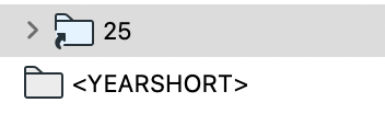

Hallo Forum,
geht es in den Verzeichnisnamen Autotexte zu nutzen? Gibt es Vielleicht einen Workaround? Ich hätte gerne für jede Ausgabe mit Änderungsmanagement ein eigenes Verzeichnis.

Mein Versuchstand ist mit verknüpften Ordnern im Publisher geht es, mit normalen Ordner nicht.
snow
Ja, für Ordner geht es nur, wenn die verknüpft sind…. So ist es.…
… aber damit immerhin 😁
Für Layouts stehen Autotexte immer zur Verfügung.
