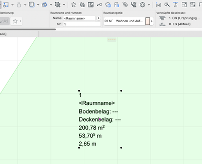

Wie funktioniert jetzt die Raumnummerierung in AC28?
Finde keine Registerkarte mehr?
2 ANTWORTEN 2
Hmooslechner
direkt in der Infoileiste unter dem Raumnamen. Man muss nun gar nicht mehr in den eigentlichen Dialog springen.
Hätte mir dort den Bodenbelag auch noch gewünscht..

Danke!!😉
