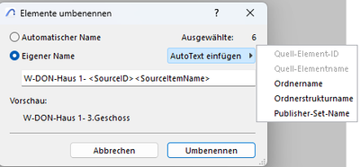

ich habe folgendes Problem.
Ich habe ein eigenes Publisher set erstellet in dem PDF und DWG zusammen exportiert werden.
Bei de Benennung würde ich aber gerne dass die Dateiname den Index hinzugefügt bekommt.
Dies ist möglich in den Beispiel Publisher sets (siehe Bild)
Aber in meinem erstellten Publisherset geht das nicht und habe nichts hierzu gefunden.
Vielen Dank im Voraus.

Vermutlich handelt es sich nicht um Layouts, die du publizieren möchtest, Deswegen stehen dir die Autotexte nicht zur Verfügung.

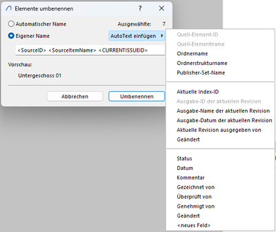

Guten Morgen,
auch wenn es nicht im Dropdown-Menü auftaucht, kannst du immer noch händisch das <CURRENTISSUEID> hinzufügen.
Warum das nicht auftaucht, kann ich mit der Informationslage gerade nicht sagen
