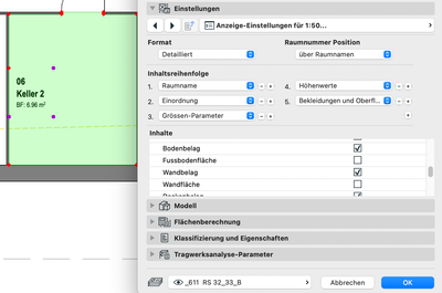

Hallo zusammen,
Habe den Raumstempel pro Massstab angepasst, z.B. 1:100 ohne Bekleidung und Höhen, bei 1:50 schon.
Nur wenn ich beim Arbeitsblatt den Massstab ändere, bleiben die Raumstempel gleich dargestellt !?
Wo liegt hier das Problem?

In einem Arbeitsblatt sind die Räume keine Räume mehr, sondern 2D-Elemente (Schraffuren und Text - das Objekt ist aufgelöst).
Die eingestellten Änderungen werden nur im Grundriss wirksam. Heißt bei der Erstellung deines Arbeitsblatts, solltest du schon den gewünschten Maßstab / Darstellung eingestellt haben. Nachträglich lässt sich das nicht mehr verändern

asdfs
Erst wenn bei der Raumstempel Option überall 1:50 die blaue OK Taste gedrückt habe, hat es funktioniert, musste paar mal drücken.....
Habe vorher auch alles gleich eingestellt gehabt, hat sich aber beim Massstab nicht geändert...... Jetzt hat es irgendwie geklappt, hatte aber diesen Fehler noch NIE.

Bei solchen Darstellungsfehlern hilft meistens Menü/Anzeige/Neu aufbauen & regenerieren.
Gruss, poeik
