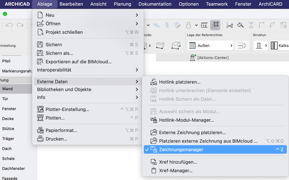

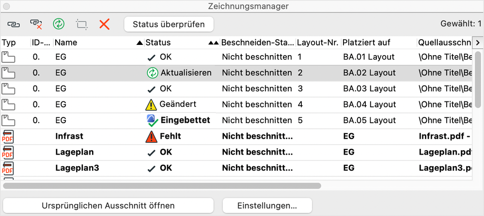

Der Status Benötigt Überprüfung
Wenn dieser Status angezeigt wird, kann Archicad den Status nicht automatisch ermitteln:
  • Klicken Sie auf die Schaltfläche Status überprüfen,  um den Status zur ermitteln.
Nach Überprüfung können folgende Status erscheinen:
OK: Die Zeichnung ist aktualisiert.
Aktualisieren: Die Zeichnungen werden gerade aktualisiert.
Noch zu aktualisieren: Es werden gerade mehrere Zeichnungen aktualisiert und bei dieser Zeichnung steht die Aktualisierung noch aus.
Geändert: Der Quelldatei wurde geändert. Klicken Sie auf die Schaltfläche Aktualisieren, um die Zeichnung zu aktualisieren.
Eingebettet: Die Verknüpfung dieser Zeichnung wurde unterbrochen und kann nicht aktualisiert werden. (Der Zeichnungs-Manager zeigt den ursprünglichen Quellpfad nur zu Informationszwecken an.)
Fehlt: Die Zeichnung wurde unter der angebenen Quelle nicht gefunden.
