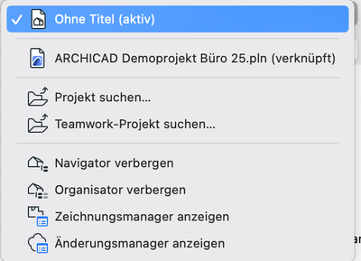

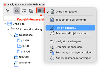

Zunächst wählt man über die Projekt-Auswahl den Befehl Projekt suchen. Es öffnet sich ein Datei-Dialogfenster, in dem man nach der gewünschten Archicad-Datei suchen kann.

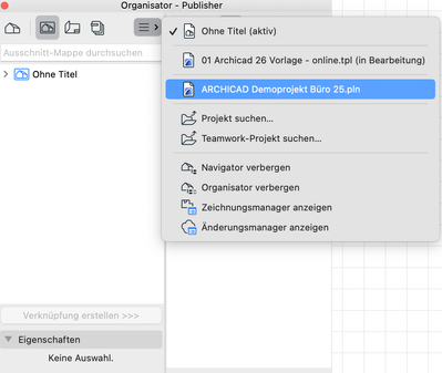

Öffnen Sie den Organisator über das Menü Fenster > Paletten. Das zuvor gewählte Projekt finden Sie nun im Menü auf der linken Seite.
Nun sehen Sie die Ausschnitt-Mappe der externen Datei. Der gewünschte Ausschnitt kann jetzt per Drag & Drop in das Layout der Layout-Datei eingefügt werden.
Wechseln Sie über die Projekt-Auswahl wieder zurück in das aktuelle Projekt.
