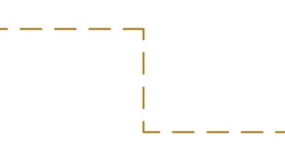

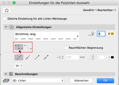

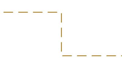

Ab Archicad 21 können Sie Polylinien so einstellen, dass die Eckpunkte immer geschlossen dargestellt werden. Vor Archicad 21 wurden Polylinien immer wie hier abgebildet dargestellt: Das Strichmuster der Polylinie wurde ungeachtet der Einzelsegmente kontinuierlich fortgesetzt...
