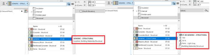

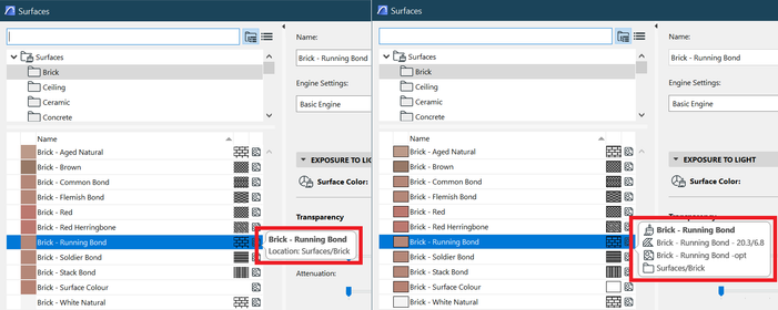

As imagens mostram a mesma função, à esquerda na primeira versão lançada do Archicad 26 (build 3001) e à direita a versão atualizada (build 4004).

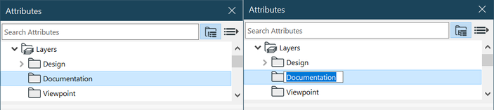

Renomeie pastas simplesmente clicando no nome, sem usar o comando "Renomear" no menu de contexto.

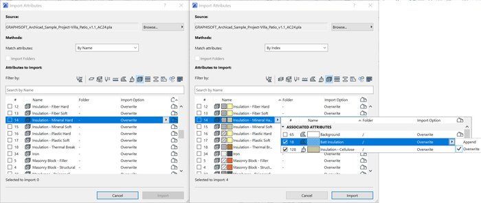

Você pode exibir os Atributos Associados para o Atributo ou Atributos selecionados em um popup antes de importá-los. Você também pode fazer algumas operações relacionadas à importação para os Atributos Associados durante a importação sem ter que ir às suas listas separadamente, como:
  • selecionar os Atributos Associados para importação, marcando as suas caixas de seleção;
  • definir a opção de importação no popup de Atributos Associados (anexar ou substituir);
  • as decisões tomadas no popup também afetam as listas principais (por exemplo, uma Superfície pode ser selecionada para ser importada como um Atributo Associado do Material de Construção; Ao ir para a lista de Superfícies, a Superfície previamente selecionada já está selecionada para importação);
  • os nomes dos Atributos Associados em falta também são mostrados no popup;
  • as imagens de pré-visualização dos Atributos também são mostradas na coluna do nome, para uma visão geral clara e uma fácil identificação.

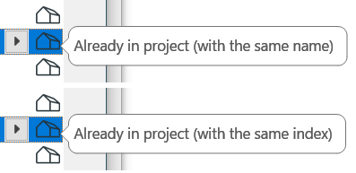

O significado do ícone da casa é exibido quando passamos o cursor do mouse sobre o símbolo.

Mais informações estão disponíveis nas bolhas de informação das Superfícies e Materiais de Construção nas caixas de diálogos de definição de Atributos e seletores de Atributos. As bolhas de informação aparecem mais rápido do que antes.

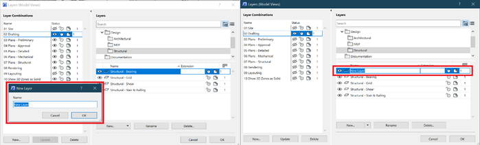

A criação de novos Vegetais está mais simples:
  • O novo nome do Vegetal pode ser inserido rapidamente, sem abertura de diálogo extra;
  • Você pode acessar diretamente as outras opções de definições dos Vegetais (mostrar/esconder, número do grupo de intersecção de Vegetais, etc.) na mesma linha;
  • Novos Vegetais podem ser criadas mais facilmente duplicando Vegetais existentes usando o comando "Novo a partir do selecionado";
  • O novo Vegetal herda as definições, incluindo as definições de Combinação de Vegetais, do Vegetal existente.

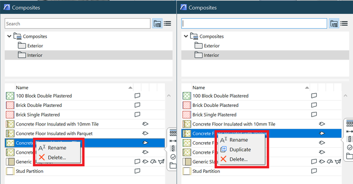

O comando duplicar agora está acessível no menu de contexto (após um clique com o botão direito do mouse sobre o Atributo selecionado) nas caixas de diálogos de definição das Composição, Superfícies e Materiais de Construção para uma criação mais rápida de novos Atributos. O comando funciona da mesma forma que na Paleta de Atributos: nenhum diálogo extra se abre; o novo Atributo é adicionado à lista com o seguinte índice disponível.
Melhorias para os selecionadores de Atributos

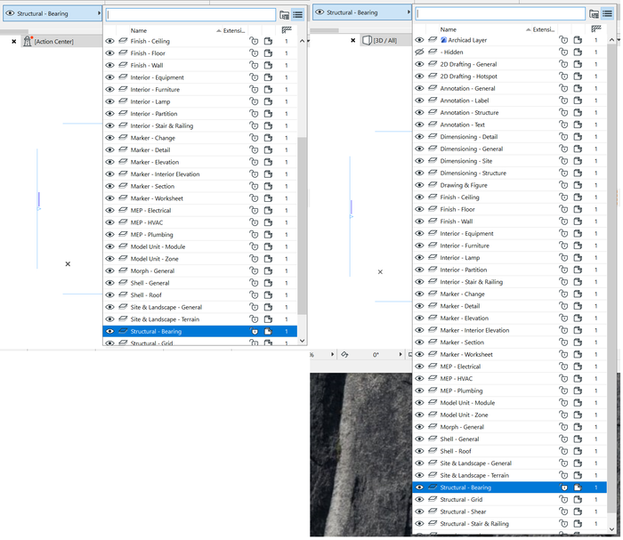

A largura do coletor de Atributos se adapta para exibir o nome mais longo sem nenhuma interação do usuário.
A altura do coletor de Atributos se adapta para exibir o maior número possível de Atributos, portanto, os usuários precisam rolar menos para escolher os Atributos corretos.
