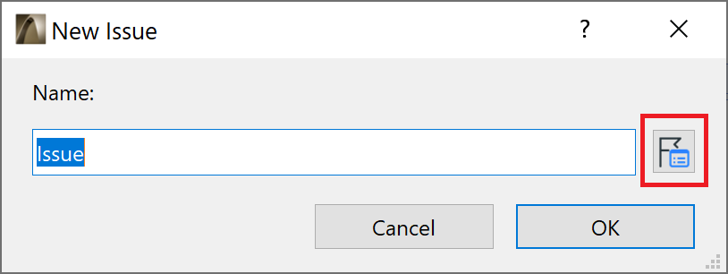

Como Criar uma Nova Nota?

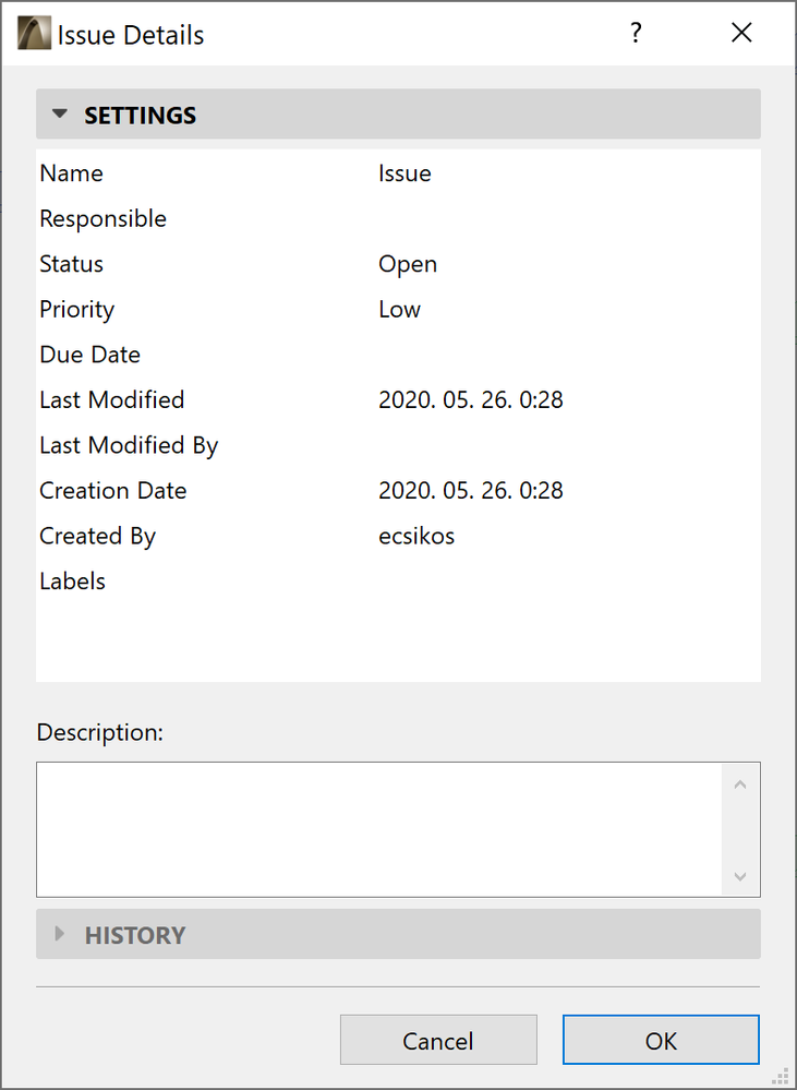

Quando os elementos forem selecionados, clique com o botão direito e selecione o comando Adicionar nova nota.... A caixa de diálogo Nova nota é exibida. Nomeie a nota na caixa de diálogo. Pressione o botão com o ícone de bandeira à direita para acessar e editar mais detalhes da nota, como:
  • status (aberta, atribuída, resolvida, fechada)
  • prioridade (baixa, média, alta, urgente)
  • prazo
  • etiquetas
Os elementos da nova nota serão destacados em azul no modelo.

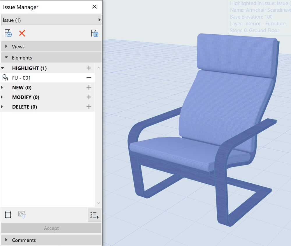

A paleta Gerenciador de Notas é para os controles de gerenciamento de uma única nota aberta, com as seguintes funções:

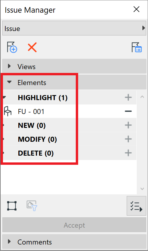

  • Adicionar vistas (imagens) ou importar/exportar imagens
  • Gerenciar elementos da Nota (categorize-os como Realce, Novo, Modificar ou Apagar)
  • Aceitar as sugestões na Nota (por exemplo, elementos novos ou modificados)
  • Adicionar Comentários opcionais.

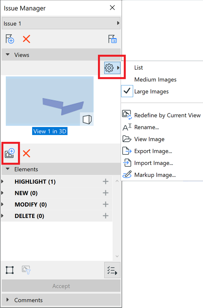

Adicionar Visualizações a uma Nota
Adicione visualizações às notas para deixar claro onde elas estão no modelo. É possível exportar e importar imagens que pertencem às visualizações. Também é possível marcá-las no aplicativo editor de imagens padrão do seu computador.

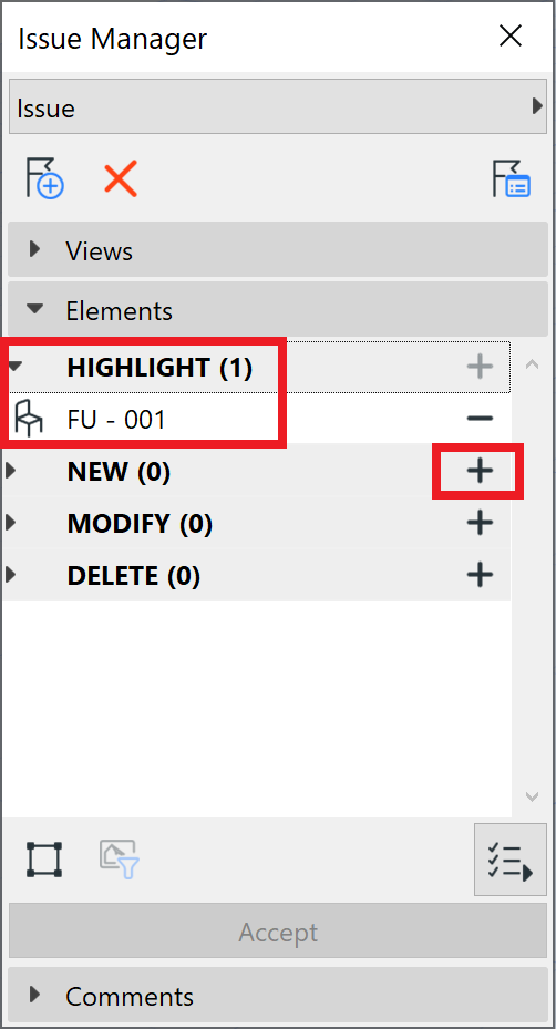

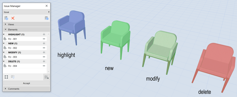

Sugerir Alterações Usando o Fluxo de Trabalho de Gerenciamento de Notas

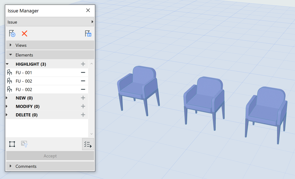

Por padrão, os elementos adicionados a uma nova nota são mostrados como Destaque no Gerenciador de notas e destacados no modelo.
Você pode sugerir mudanças relacionadas aos elementos da nota deslocando-a para um tipo diferente de nota:
  • nova
  • modificar ou
  • excluir
Usando esses tipos de nota é possível usar criação, modificação ou exclusão dos elementos marcados.

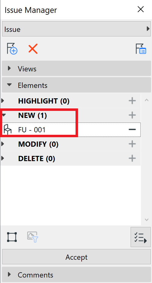

Para isso, clique em um dos botões de mais na seção Elementos do Gerenciador de Notas.
Elementos de diferentes tipos de notas são exibidos em diferentes cores no modelo.

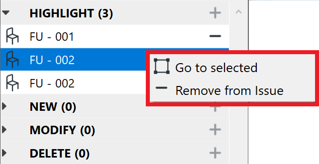

Outras ações que você pode executar em um elemento selecionado usando o menu de contexto do item selecionado no Gerenciador de Notas:
  • É possível selecionar e mostrar o item selecionado na planta baixa ou na janela 3D usando o comando Ir para Selecionado.
  • É possível remover o elemento da nota.

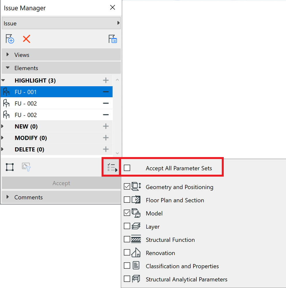

Você pode aceitar as alterações sugeridas para cada elemento contido na nota pressionando o botão Aceitar na parte inferior da paleta. Depois disso, o status do elemento será Destaque.
Você também pode aceitar a nota parcialmente. Dentro de um elemento você pode, por exemplo, aceitar a mudança de geometria, mas não a classificação alterada. É possível selecionar que conjuntos de parâmetro do elemento devem ser aceitos usando-se o botão Conjuntos de Parâmetros no Gerenciador de Notas.

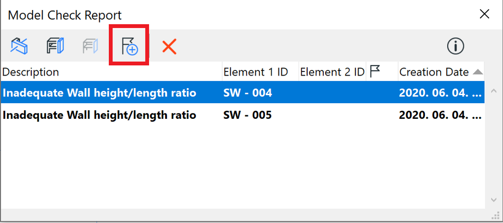

Criar Nota do Relatório de Verificação do Modelo
O Relatório de Verificação do Modelo lista os problemas encontrados através das funções de verificação do Archicad (Projeto > Verificação do Modelo).
Você pode adicionar qualquer item listado no Relatório de Verificação do Modelo a uma Nota para ação posterior.
Use o comando Criar Nova Nota... na parte superior da caixa de diálogo. É possível adicionar vários itens a uma única nota.
Saiba mais sobre a funcionalidade Verificação do Modelo neste artigo.

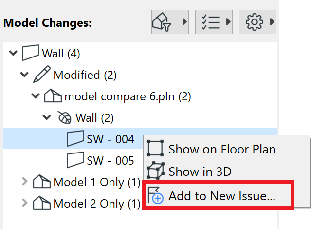

Criar Notas a partir da Lista de Alterações Comparar Modelos
A função Comparar Modelos (Projeto > Comparar Modelos) fornece uma lista de alterações entre dois modelos.
Crie novas notas a partir das alterações do modelo listadas pela função Comparar Modelos. Clique com o botão direito do mouse no item selecionado e use o comando Adicionar à Nova Nota... Você pode adicionar várias alterações a uma única nota.
