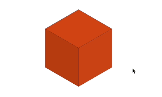

Usando a seleção de sub-elementos, você pode mover vértices, copiar faces ou arestas e fazer operações de multiplicação. Você também pode atribuir diferentes superfícies para cada uma dessas faces.

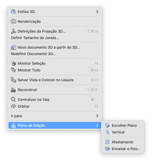

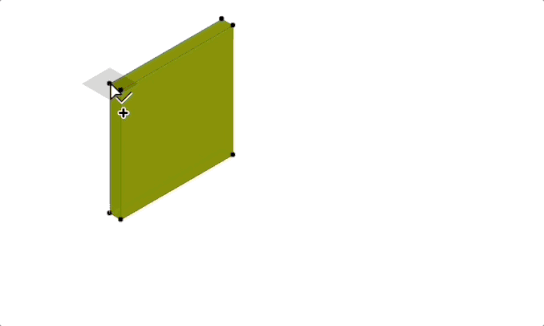

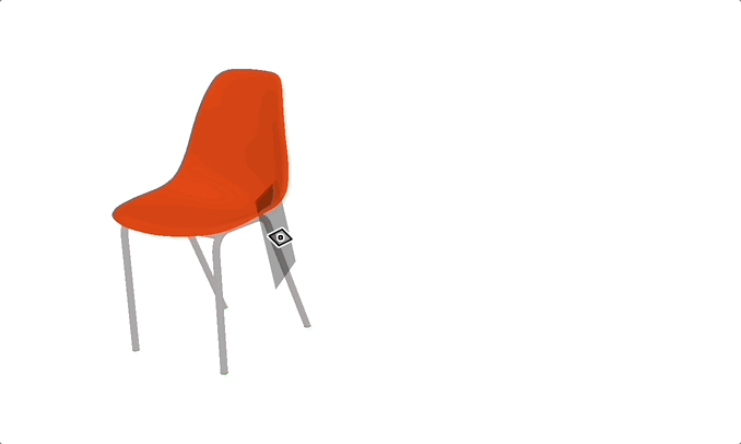

Use o menu "Plano de Edição" clicando com o botão direito do mouse para deslocar o plano de edição verticalmente, alternar entre as posições horizontal e vertical, escolher a partir de uma face existente ou bloquear a vista perpendicular ao plano de edição. Ele te ajudará a ter maior controle e precisão da modelagem.
Você também pode usar o comando "Alongar Caixa" da Paleta Flutuante para transformar a forma de seus elementos. Com ele estique a partir de uma face para obter um alongamento unidimensional, selecione uma aresta para restringir o comando alongar em um plano ou escolha um nó para uma transformação.
