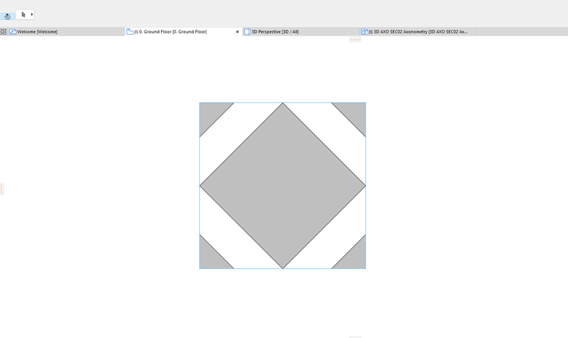

  1. Desenhe seu padrão
    No piso ou em qualquer vista 2D, use a ferramenta Trama (ou outras ferramentas de desenho 2D) para criar um padrão combinando Linhas, Arcos, Pontos Quentes e pelo menos uma Trama que você deseja incluir. Certifique-se de que todos os elementos estejam selecionados e agrupados, se necessário.

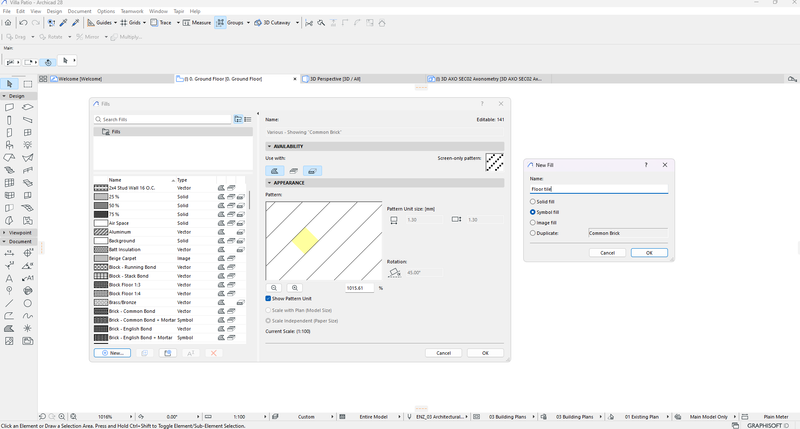

  3. Abra a caixa de diálogo Tipos de Trama
    No Archicad, vá para Opções > Atributos do Elemento > Trama.
  4. Crie uma nova Trama do Símbolo
    Clique em Novo e escolha Trama do Símbolo como o tipo. Isso abrirá o editor de Tramas do Símbolo.

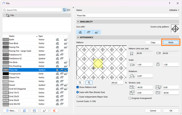

  5. Cole o padrão
    No campo de desenho do editor de Trama do Símbolo, cole o padrão copiado. O padrão completo será exibido.
  6. Ajuste as definições
    Defina a Caneta do Padrão da Trama e outros parâmetros conforme necessário (escala, ângulo etc.). Lembre-se de que todas as partes do padrão usarão a mesma caneta.

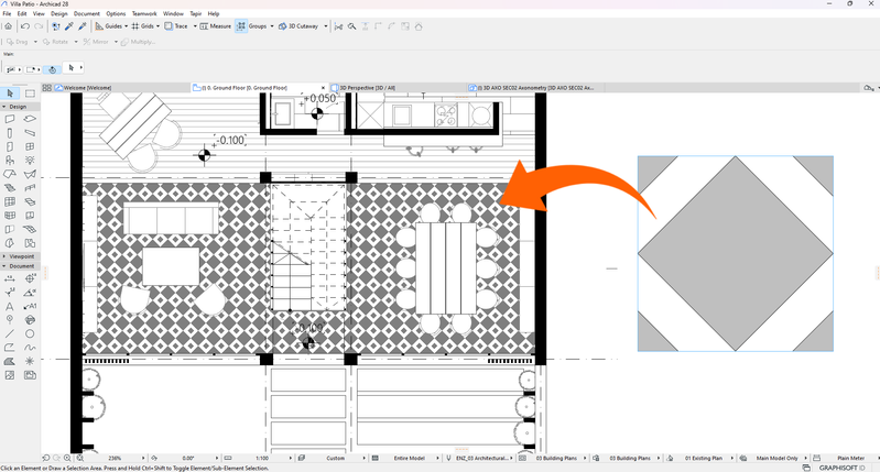

    Clique em OK para salvar a nova Trama do Símbolo. Agora você pode aplicá-la como qualquer outra trama em seu projeto.
