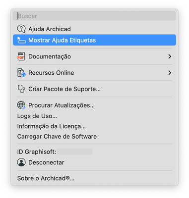

Olá, @pcgabriela
Obrigada por trazer a sua dúvida para a Community!
Você pode ativar a descrição das ferramentas clicando no menu Ajuda e em "Mostrar Ajuda Etiquetas".

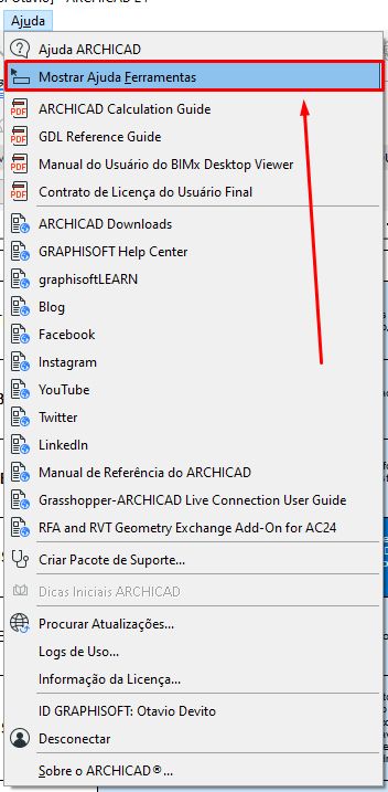

Boa tarde,
Você pode ir na barra superior de menus pelo caminho:
"Ajuda > Mostrar Ajuda Ferramentas"
E ele irá voltar a mostrar os textos.
Grande abraço!
Perdão, quando abri a postagem não tinha aparecido que tinham respondido.
