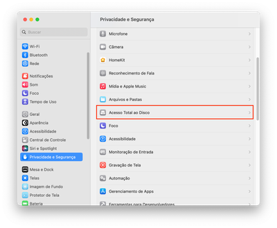

O problema ocorre em novas instalações se qualquer uma das pastas do BIMcloud, por exemplo, Projetos, estiver configurada para ser armazenada em um local personalizado. No macOS 13 Ventura, o instalador do BIMcloud não pode adicionar o BIMcloud às configurações de Acesso Total ao Disco, portanto o BIMcloud não obtém as permissões necessárias para acessar as pastas personalizadas. Se isso acontecer, o BIMcloud não pode ser iniciado até que o Acesso Total ao Disco esteja configurado corretamente.
Este problema NÃO afeta as instalações existentes do BIMcloud. Se o BIMcloud foi instalado antes de atualizar para o Ventura, não há problemas.
Solução alternativa:
Acesso Total ao Disco precisa ser configurado manualmente após o processo de instalação do BIMcloud:
1. Inicie os Ajustes do Sistemausado para ser preferências do sistema;
2. Selecione Privacidade e Segurança, em seguida, Acesso Total ao Disco;

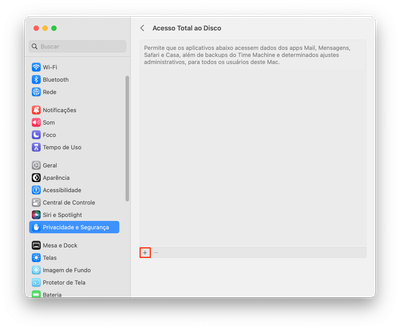

3. Clique no ícone + para adicionar novos componentes;
4Na nova caixa de diálogo, procure os seguintes componentes e adicione-os um a um:
