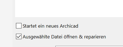

Nur in einem Projekt? Oder <uch, wenn du mal eine neue Datei mit der Standard-Vorlage öffnest?
Wenn es nur eine Datei ist, kannst du mal versuchen, sie mit Menü/Öffnen... zu öffnen. Im Startfenster kannst du unten "öffnen & reparieren" aktivieren
