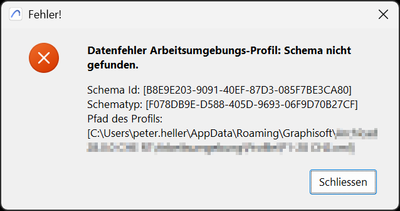

Die Arbeitsumgebung wird lokal gesucht... aber ich hab£ sie ja bewusst im Netzwerk gespeichert.
Das Fenster kommt für jeden Bereich der Arbeitsumgebung extra 😖

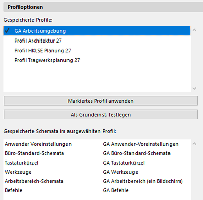

Erstmal 'n Bild von vorher:
Achtung, probiert auf Windows 10 mit AC27 und nicht bis zum allerletzten Ende:

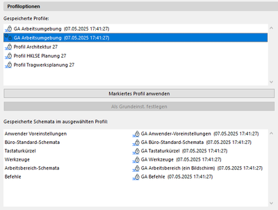

Nach dem Start von Archicad sieht das dann so aus, die Symbole sind irgendwie anders, und die Schlösschen zu:
Da hab' ich Muffen gekriegt (und wurde von meiner Graphisoft-ID abgemeldet?!)...

Ich hab' wohl irgendetwas zerschossen... oder irgendetwas scheint zu verhindern, dass die AU-Sachen in das lokale Verzeichnis geschrieben werden.
