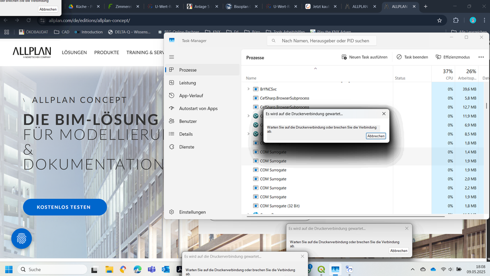

Der Bug Reporter startet bei mir recht selten, dann aber nachhaltig. Er wartet immer auf eine Druckerverbindung, die es anscheinend nicht gibt. Das pop-up poppt alle 2 Sekunden auf. Wenn ich ganz schnell mit dem roten X die Drucker-pop-ups schließe, kann ich auch den Reporter beenden Was kann ich sonst tun?

Auf Windows: Rechtsklick auf die Uhr, Task-Manager, Prozess beenden.

Habe das gleiche Problem mit dem lästigen Drucker Popup beim AC Start und bei anderen Programmen (vielleicht auch beim Bug Reporter aber kann mich grad nicht erinnern). Bei mir ist es meistens aufgetreten wenn der Drucker gerade aus war. Hab deshalb gar nicht daran gedacht nach einer Lösung zu suchen aber jetzt was gefunden! Das folgende funktioniert bei mir (sorry für se English):
  • Let Windows manage my default printer: OFF
  • Default printer: MICROSOFT PRINT TO PDF
Hier gefunden: https://answers.microsoft.com/en-us/windows/forum/all/waiting-for-printer-connection/765f18ba-7632-4...
LG Bernd

Wenn man sich nicht um den Bug-Reporter kümmert ....
Ich kann ihn auch nicht abschießen, alles "Zugriff verweigert" im Task Manager.
