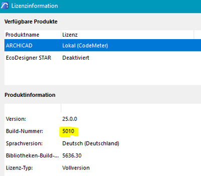

3. Außerdem wird hier angezeigt, dass das aktuellste Build 3011 auf dem Computer sei - lt. Lizenzinformation ist aber das Build 5010 als aktuellstes drauf:
Warum kommt es hier zu unterschiedlichen Anzeigen?

2./3. Keine Ahnung warum. Aber wenn in der Lizenzinfo die aktuellste build-Nummer steht, sollte alle OK sein.
