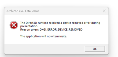

ich habe oft folgende Meldung und dann sturzt Archicad ab.
Wie ist dieses Problem zu lösen?

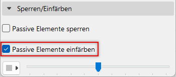

Unter dem zuvor genannten Link gibt es viele Vorschläge, die berücksichtigt werden können - z. B. Grafikkartentreiber aktualisieren etc.
Wir haben die Erfahrung gemacht, dass die Option „Passive Elemente einfärben“ in der Variantenplanungs-Palette in Verbindung gebracht werden kann mit den Direct3D-Fehlermeldungen.
Wenn die Option deaktiviert wird, würde die Fehlermeldung in diesem Fall nicht mehr auftreten.

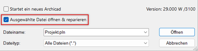

Das Problem sollte sich dann beheben lassen, indem die Datei repariert wird.
Archicad Problem - Projektdatei reparieren – Support Site
