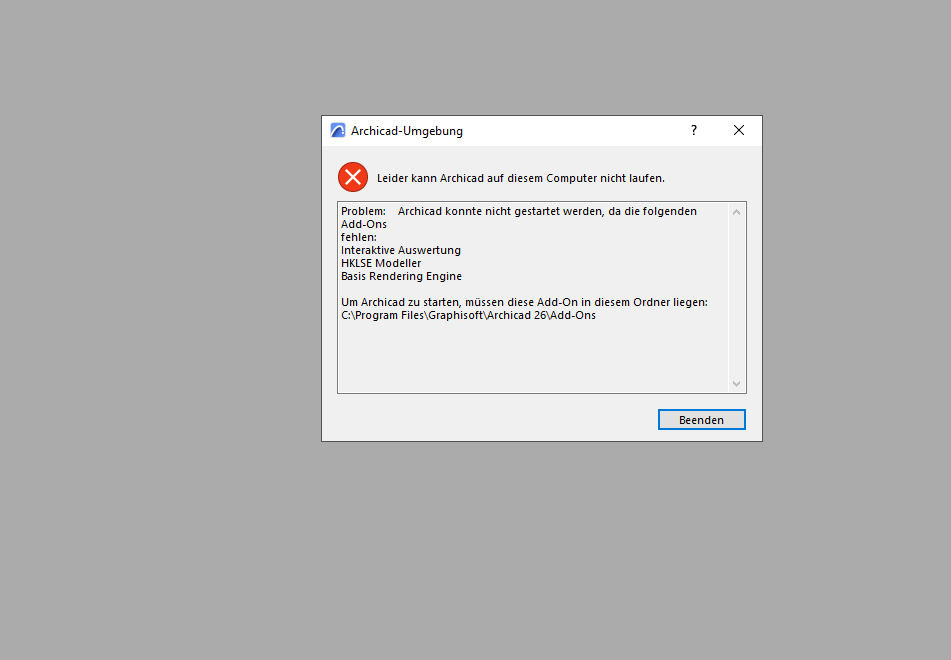

Moin Zusammen,
Ich habe AC 26 runtergeladen und installiert. Das Programm funktioniert.
Sobald ich ein Update installieren kommt die Fehlermeldung das Archicad 26 auf dem Rechner
nicht läuft da Add-ons fehlen:
- Interaktive Auswertung
-HKLSE Modeller
-Basis rendering Engine
Ich habe im AC 26 Ordner nachgesehen: die Add-ons sind da
ich habe die Add-ons nochmal neu reinkopiert, hilft nichts
Windows-updates sind alle aktuell
Wenn ich AC 26 repariere, funktioniert es wieder.
Hat jemand eine Idee woran das liegen könnte? VG

Scheint ein Problem des Update-Packages zu sein, wurde hier schon kürzlich diskutiert:
https://community.graphisoft.com/t5/Installation-und-Aktualisierung/AC26-Fehlermeldung-nach-Installa...
Woran es liegt? Keine Ahnung, aber Hauptsache, es geht wieder ach dem Reparieren 😊
Gruss, poeik
ArchiCAD CHE 5 - 27 - Windows 10
Das Update hat irgendwie Probleme mit AddOns von Drittentwicklern. Diese löschen ggf. neuinstallieren. Dann läuft es.
(Lösung für normalsterbliche, man kann auch in der Registry/ApplicationSupport (Mac) rumfummeln.)
