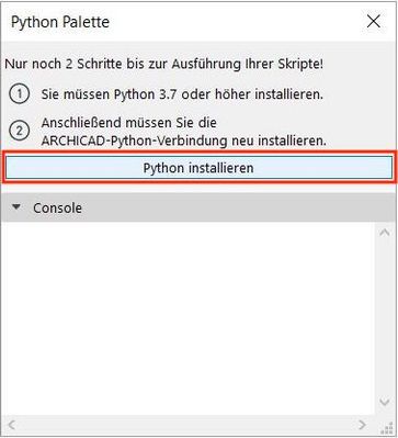

Ab Archicad 24 steht Ihnen eine Python-Schnittstelle in Archicad zur Verfügung. Bevor Sie die Python Palette nutzen können, muss auf Ihrem Computer Python installiert sein.
Wenn Sie die Python Palette das erste mal starten, wird Ihnen auf der Palette die Meldung Python installieren angezeigt. Mit einem Klick auf die Meldung werden Sie zur Python-Webseite weitergeleitet.
Jetzt öffnet sich in Ihrem Webbrowser die Seite Python.org. Halten Sie den Mauszeiger auf den Bereich Downloads. Klicken Sie auf den grauen Download Button um die Installationsdatei herunterzuladen und dann starten Sie diese Installationsdatei um Python zu installieren.
Hinweis: Auf der Python Webseite wird Ihnen vorgeschlagen, die aktuellste Python-Version zu installieren. Archicad unterstützt Python derzeit bis zur Version 3.8.6. Diese Version finden Sie hier.

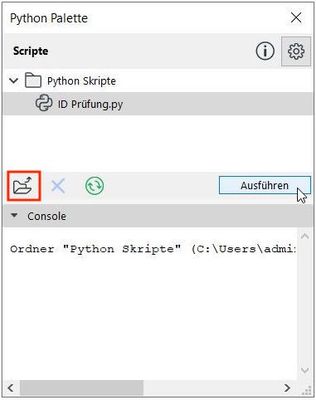

Über die Python Palette werden Sie informiert, wann der Installationsprozess abgeschlossen ist.
Jetzt können Sie die Palette nutzen und Ihre Python Skripte ausführen.
