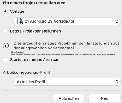

Hmooslechner
Habe an einem komplett neu aufgesetzten Windows-Computer Archicad29 installiert - eine Maschine - eingestellt mit den ganz normalen Setup Windows-Einstellungen ohne Bloatware - ein "nacktes neues Windows" - und mit einem ganz normalen Wlan - mit einem normal eingestellten Windows-Defender.
Der Setup-Prozess läßt nicht zu, daß Archicad-29 Zugriff durch die Windows-Firewall-Einstellungen auf die Vorlagen bekommt.
Dies ist nicht der Einzige Fehler, der mir in diesem Zusammenhang vorgekommen ist. Auch andere Hersteller haben damit Probleme.
Doka Tipos (Schalungs-CAD) geht es ähnlich.
Wenn es für Archicad28 gelöst wurde - wie steht es mit Archicad29 Aut?
Für jene mit Problemen damit zum direktem Download:  (Link-Text kopieren STRG+C und ins Browserfenster reinkopieren STRG+V und dann Enter  startet Download sofort)
https://gsdownloads.graphisoft.com/cdn/ftp/techsupport/downloads/templates/AUT/AC29.3000.DEFAULT.01 Archicad 29 Vorlage.tpl
Vorschlag: Graphisoft sollte den Downloadlink in dieser Dialogbox zum Umgehen solcher Probleme direkt anbieten.
