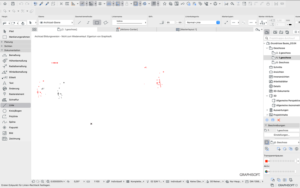

Hallo zusammen,
ich in verzweifelt.
Meine reinen Linienzeichnungen, sehen nach Stundenlanger Bearbeitung auf einmal so aus.
Man kann nicht mehr in Ihr zeichnen und auch nicht mehr zoomen.
Der Mauszeiger wird als Wolke dargestellt.
obwohl das Konstruktionsraster angestellt ist, wird es nicht angezeigt.
Alle Ebenen sind offen.
Andere Dateien lassen sich ganz normal öffnen und auch in Ihnen zeichnen.
Ich habe bereits versucht Archicad und mein Mac neuzustarten und auch die Datei neu zu öffnen und reparieren zu lassen. Alles ohne Erfolg.
Hat vielleicht jemand eine Idee wie ich meine Zeichnungen zurückbekomme?
Beste Grüße
Kim

Hast du einen externen Plan reingeholt, dessen 0-Punkt sehr weit vom Ursprung Deiner Zeichung entfernt ist? Jedenfalls steht links unten 0,0000000%. Dies deutet auf einen extremen Wegzoom-Zoomfaktor hin. Der Ursprung wird als X angezeigt. Deine Zeichnungsteile sind extrem weit vom 0-Punkt entfernt. Wenn du mal versuchst, in die Nähe des 0-Punktes zu scrollen - Maus dort drauflegen und Mausrad Scrollen, solltest Du näher kommen, bis Du wieder einen Bereich findest, wo Du zeichnen kannst. Wenn eine von extern eingefügte Zeichnung existiert, dann könntest Du die weit entfernten Teile vielleicht mit Zeichungswerkzeug + Aplle+A zu aktivieren und zu löschen,ohne Deine eigenen Teile rauszulöschen. Nur ne Vermutung. Könnte auch ein falscher verwendeter - "bearbeiten - ändern - Größenänderungs-Befehl" verursacht haben oder ein kaputtes Bibliotheks-Element. Wenn Du die weit entfernten Teile losgeworden bist, dann kannst Du mit STRG + 0 auf einen Zoomfaktor springen, wo Du alles siehst - (Autcad würde sagen "Zom Grenzen").

Danke für die schnelle Antwort, es war tatsächlich der Shortcut STRG+0 der mir die Datei wieder sichtbar gemacht hat.
