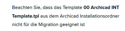

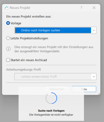

Ich würde gerne auf die AC29 migrieren und habe nun das Problem, dass die Online Vorlagen nicht verfügbar sind. Sie werden mir nicht angezeigt und ich erhalte folgende Meldung.
Nur die lokale Vorlage der INT.tpl. wird angezeigt aber nach dieser soll man ja nach Guide nicht migrieren (s. Screenshot unten)?
" Die Vorlagenliste ist nicht verfügbar"
Nach Guide soll aber diese nicht für die Migration verwendet werden?

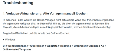

Der im Troubleshooting genannte Pfad existiert so einfach auch nicht.

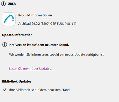

Update war ne schöne Idee ( so im Forum gefunden ) nur leider ist es auf der neuesten Version:

Aber als Hinweis: Graphisoft hat den Download gefixt und die AUT Version der Vorlage lässt sich nun auch wieder herunterladen.

@antsche , bitte installiere das Update Archicad 29.1.0, mit dem werden dann auch wieder die deutschsprachigen Vorlagen geladen.
