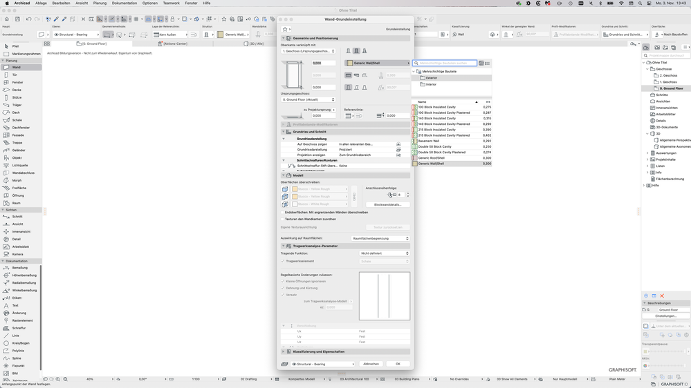

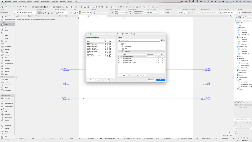

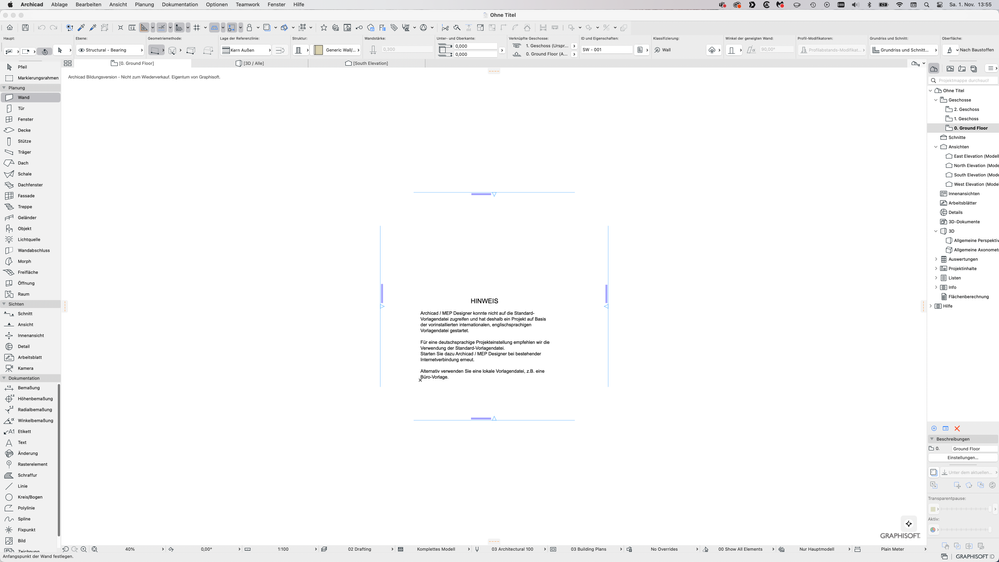

Hallo, ich habe mir die aktuelle Form von archicad 29 heruntergeladen. Wie sonnt, hat alles prima funktioniert. Allerdings habe ich jetzt z.T bei archicad 29 Bereiche in Englisch. Ich habe natürlich die Deutsche Versionhochgelden und auch noch einmal alle Spracheinstellungen geprüft. Es ist alles auf Deutsch. Anbei mal 3 Scrennshoots die das Problem vielleicht besser darstellen. Wäre toll, wenn mir hier jemand weiterhelfen könnte, dass ich archicad 29 wieder komplett deutschsprachig haben kann. Lieben Dank

Du hast mit einer englischen bzw. INT-Vorlagendatei angefangen, es sind ja nur Attribute/Favoriten auf englisch.

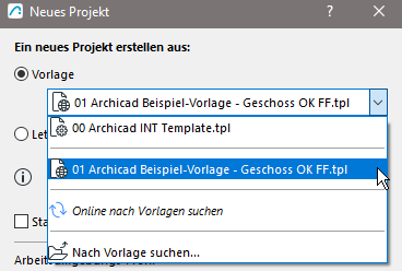

Deine Lösung kann gar nicht funktionieren, da der Archicad Installer 29 GER die deutschen Vorlagen gar nicht mit installiert und aus irgendeinem Grund wenn man "online nach vorlagen suchen" anklickt den fehler vorlagenliste nicht aufrufbar angibt

@jasa12 schrieb:
Deine Lösung kann gar nicht funktionieren, da...
... GS da wieder was vergurkt hat, ja.
War ja auch keine Lösung, sondern erstmal sowas wie eine Feststellung.
Der Fehler tritt bei mir mittlerweile auch auf, gleichwohl war mir das Glück beschieden, irgendwie - vielleicht durch einen ausreichend frühen Klick - an die im Bild sichtbare Vorlage zu gelangen (die bei uns im Verein übrigens völlig nutzlos ist).
