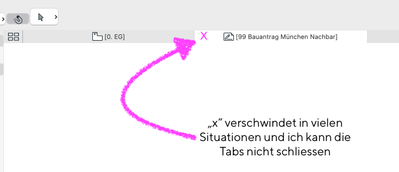

Hallo zsm, hat jemand bemerkt, dass – besonders nach dem Schließen eines Tabs – die „X“-Schaltflächen oben links in den Tabs verschwinden? Dann kann man eine Weile lang nichts mehr schließen.
Ich habe oft viele Tabs geöffnet, fahre mit der Maus darüber, aber das „X“ wird nicht angezeigt.
Danke schön im Voraus für die Unterstützung!

Ja, das hab ich auch schon des öfteren beobachtet, unter Windows wie Mac.
Ich schließe Tabs aber immer mit der mittleren Maustaste, wie im Browser auch. Damit erspart man sich diesen Kummer und man muss nicht so genau zielen.

schau mal rechts vom Tab das "X" sollte dort aufploppen, sobald du mit der Maus drübergehst.
In deinem Screenshot sieht es so aus, als hättest du links geschaut, es müsste aber rechts vom Tab 😉 auftauchen

Das X vom Vordergrund-Tab sollte aber immer sichtbar sein, oder?
Mir ist das noch nie passiert/aufgefallen.
Schwacher Trost:
Unter Windows ist der Standard-Kürzel zum Schließen eines Unterfensters "Strg-W" ('überall, nicht nur in Archicad).
Aus den runden Button-Ecken schließe ich zwar auf Mac, aber da gibt's sowas vielleicht auch?

mmh...bei mir funktioniert es mit AC28 unter Win (STRG+W) die Tabs zu schließen.
@runxel mittelere Maustaste, tatsächlich...MEGA 😉

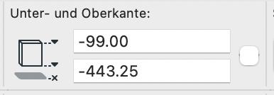

Andreas81ch
Wir arbeiten teils noch mit ArchiCAD 26.
Und seit dem letzten macOS Update auf 15.5 ist das Kreuz beim Tab schliessen sehr häufig auch verschwunden und dafür aber alle Hilfspfeile bei den Menus, ist immer nur ein weisser Kasten sichtbar......  Das habe ich schon x-mal angekreidet und reklamiert.
Support sagte, dass es für ArchiCAD 26 keinen Support mehr gibt.... 😞 !!!!!

Hallo, danke für den Hinweis! Ich bin aber auf dem Mac – bist du auf Windows? Bei mir wird es links angezeigt … also, wenn es überhaupt angezeigt wird. 😅
