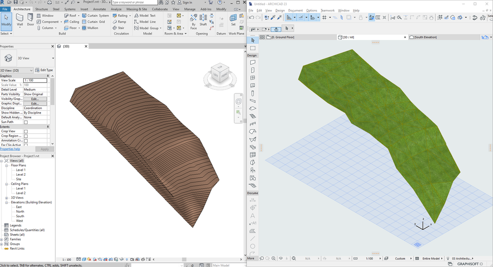

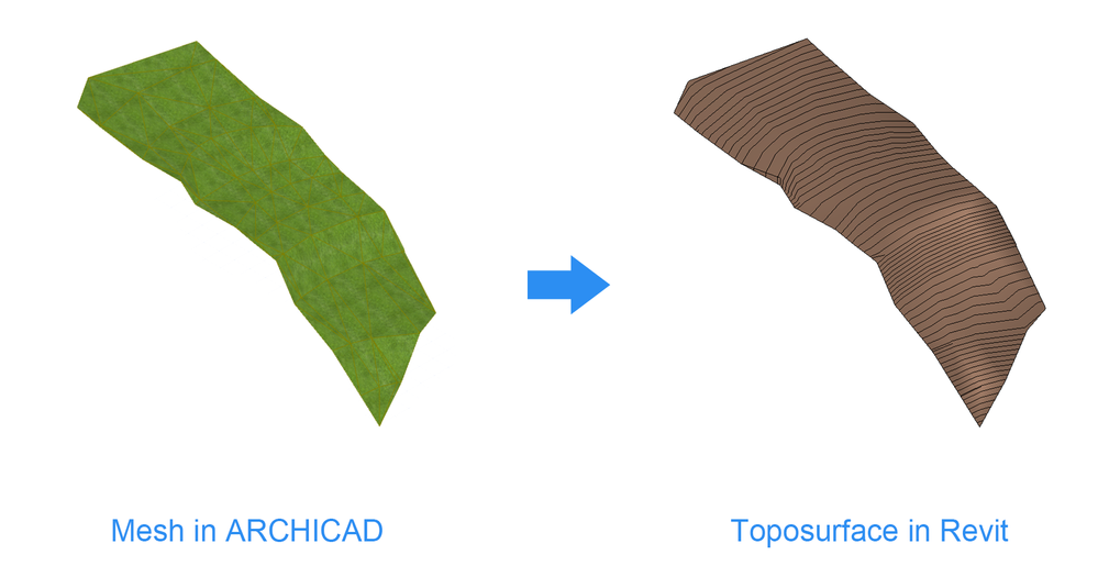

O projeto tem grande topografia por se tratar de um projeto de infraestrutura. Todos eles foram criados usando a ferramenta Malha no Archicad. Quando uma malha é transferida para o Revit via IFC, ela é convertida em um elemento Modelo no Local, que não pode ser editado facilmente. O contratante principal solicita uma superfície topográfica para editar mais no Revit.
Este artigo irá ajudá-lo a recriar uma superfície topográfica editável no Revit usando os dados extraídos do Archicad.
A ideia geral é exportar as coordenadas dos pontos provenientes da malha no Archicad como um objeto GDL e usá-las para redesenhar a superfície topográfica no Revit. O limite da superfície topográfica pode ser modificado usando a vista superior da malha.

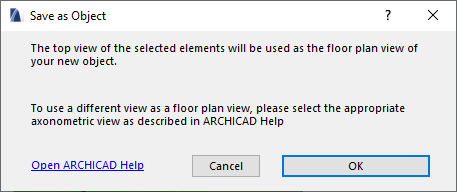

Notas: Se a Malha for salva na janela 3D, haverá um aviso para escolher a vista superior como a vista da planta baixa para o objeto salvo. Clique em OK para continuar para a próxima etapa

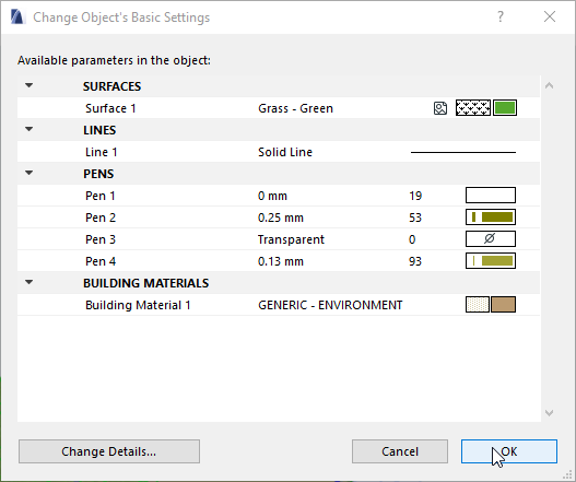

- Clique em Salvar. Na próxima caixa de diálogo, você será solicitado a alterar as configurações básicas de alguns objetos. Podemos deixar isso como padrão e clicar em OK. Agora a Malha foi salva como um objeto GDL na Biblioteca Embedada

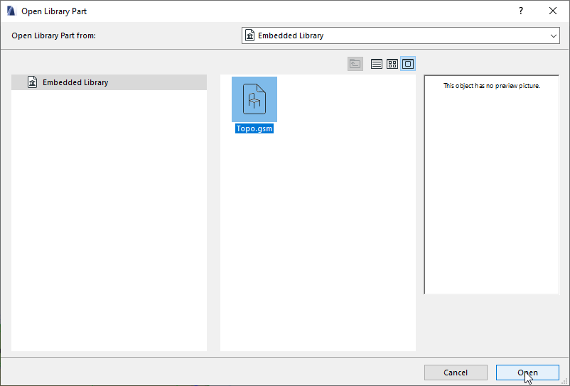

- Abra o objeto indo em Arquivo > Bibliotecas e Objetos > Abrir Objeto...
- Selecione o objeto GDLs criado no passo anterior e clique em Abrir

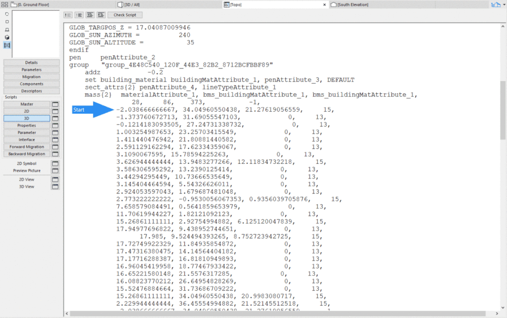

- Clique em 3D no painel a esquerda para abrir o script 3D

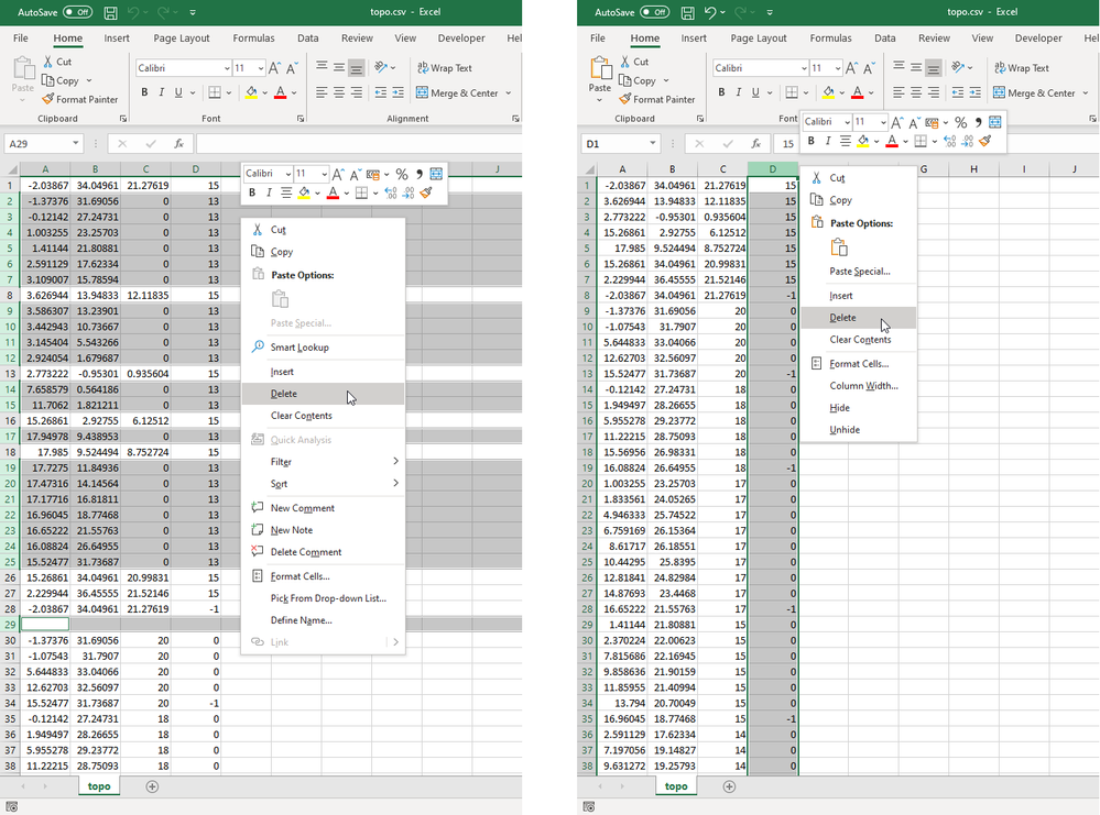

- Sob a linha começar com mass {2} você encontrará a lista de coordenadas no formato X, Y, Z. Selecione e copie todas as coordenadas (começando da segunda linha e termine antes da linha “base”) e cole em um editor de texto (por exemplo, Notepad no Windows ou TextEdit no macOS)

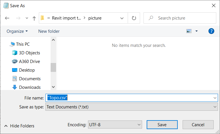

- Salve a lista como arquivo CSV (por exemplo, no Notepad, especifique o o nome entre “ ” para salvar o CSV ao invés do arquivo txt)
- Abra o arquivo CSV no Excel
- Remova qualquer linha vazia ou linha com 0 na coluna C, pois esses são pontos na base e não serão necessários para construir a superfície topográfica no Revit. Remova os valores desnecessários na coluna D também
- Salve o arquivo como CSV novamente

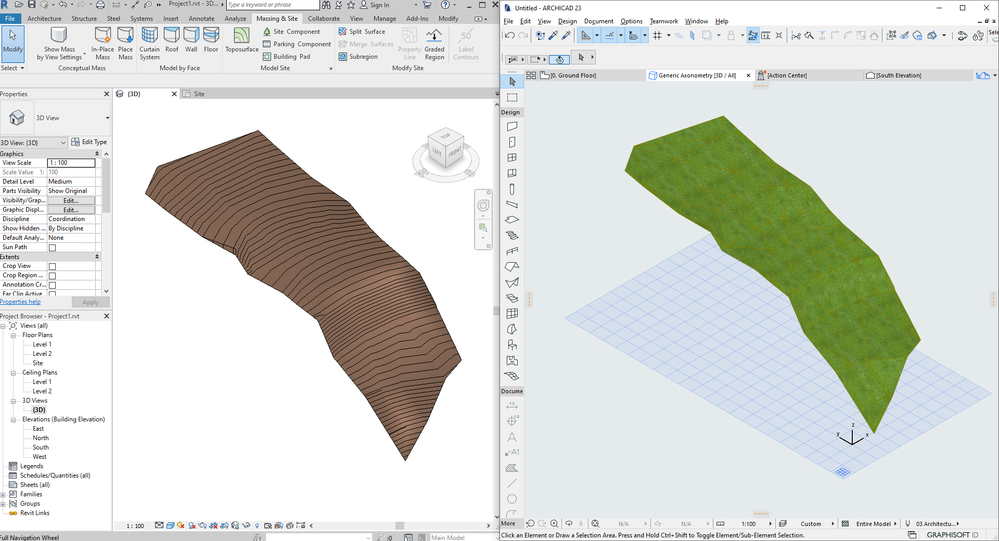

Agora, as coordenadas dos pontos do arquivo CSV são importadas para o Revit. Clique
para finalizar o processo.
Com alguns modelos, o processo é concluído aqui. Mas, devido à forma como o Revit constrói a superfície topográfica (conectando os pontos de borda mais externos para fazer o limite), você pode ver que a nova superfície topográfica não parece exatamente a mesma. arquivo são importados para Revit.
Para combinar a aparência da superfície topográfica com a malha do Archicad, faremos alguns pequenos ajustes exportando a vista superior da Malha para DWG e a usaremos como uma referência de rastreamento para modificar o limite da superfície topográfica.

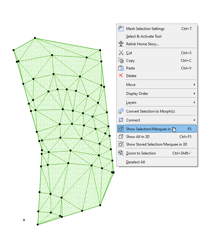

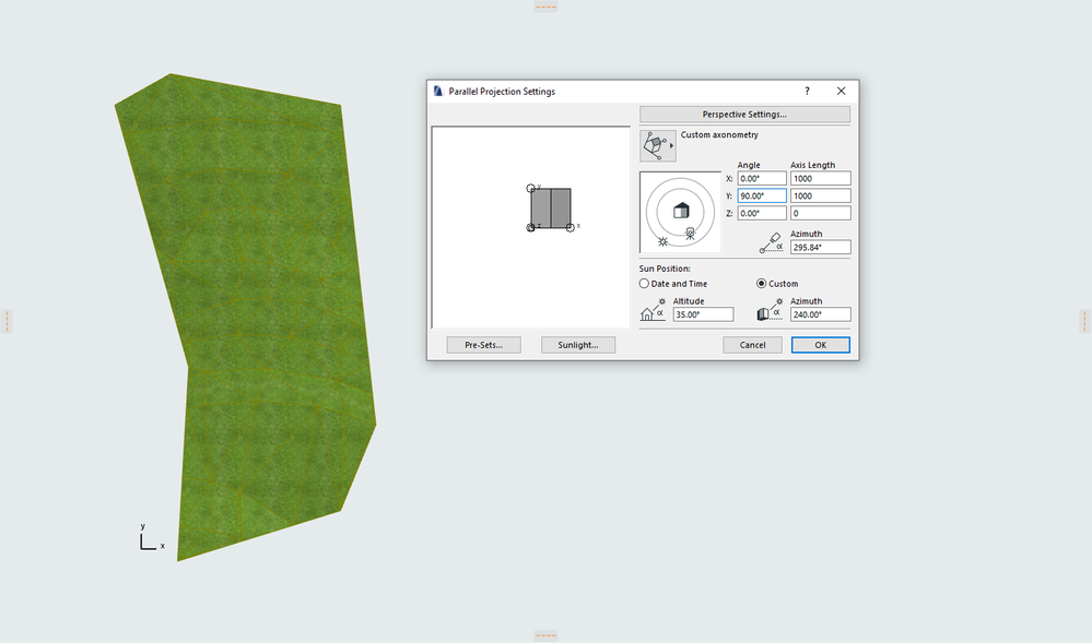

- Primeiro, precisamos isolar a Malha, a fim de exportar apenas seu contorno do modelo do Archicad. A maneira mais fácil de fazer isso é mostrar apenas a Malha em 3D. Selecione a malha na planta baixa e, a seguir, clique com o botão direito do mouse> Mostrar seleção / Retângulo de Seleção em 3D
- Clique com o botão direito em um espaço em branco e escolha Novo Documento 3D de 3D. Digite um nome para o documento e abra-o
- Salve este documento 3D como um arquivo DWG em Arquivo> Salvar como… e selecione a extensão DWG em Salvar como tipo. Agora temos o limite da topografia salvo no formato DWG

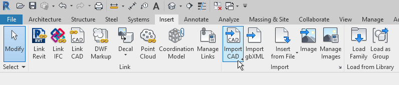

- No Revit, na guia Inserir, vá para a seção Importar> Importar CAD. Selecione o arquivo DWG exportado da etapa anterior. Você pode deixar todas as configurações como padrão e clicar em Abrir

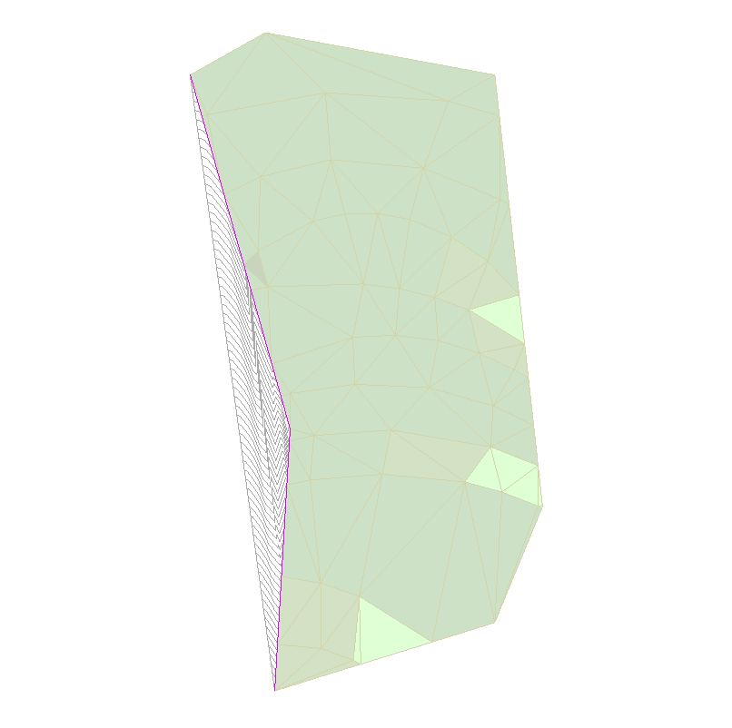

- Vá em Massa & Terreno > Modificar o Terreno > Dividir Superfície e selecione a superfície topográfica criada nas etapas anteriores
- O Revit entrará no modo de esboço. Use as opções de desenho para esboçar a linha de divisão para a superfície topográfica, que representa em rosa (dicas: a opção Selecionar linhas pode ajudar a tornar o processo mais rápido)
- Clique
para fechar o modo sketch
- Selecione a parte desnecessária da superfície topográfica e exclua-a. A partir deste ponto, o DWG não é mais necessário e pode ser excluído

Agora, a superfície topográfica editável exata no Revit é criada com base nos dados do Archicad.
