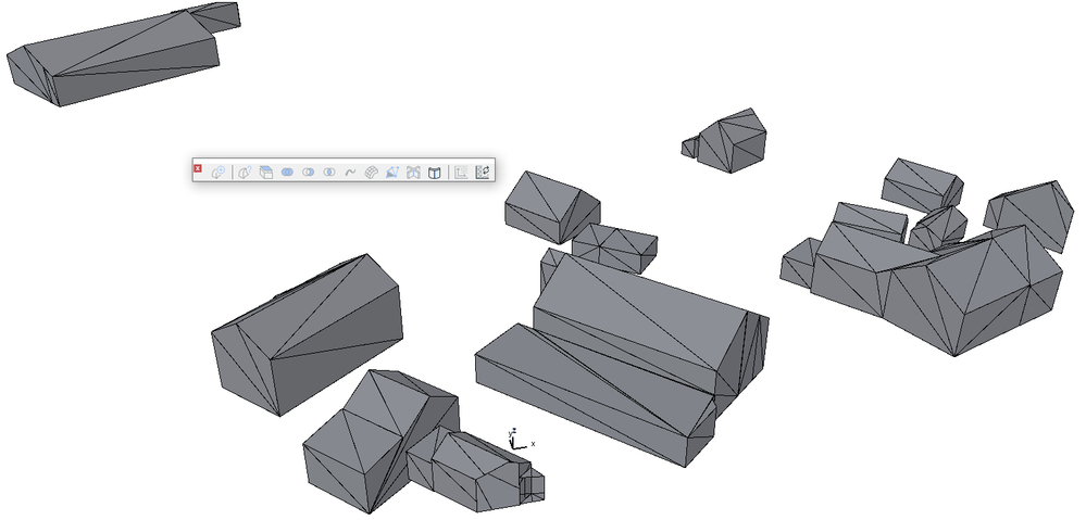

66689
Hallo Herr Schober,
das hat gut funktioniert, vielen Dank.
Die Morph's haben jedoch dann viele Linien in den Flächen, habe noch keine Ahnung wie ich diese bereinige (verdichte), mal schaun.
Falls jemand einen Tipp hat, vielen Dank im Voraus.
Beste Grüße
Windoof 10 Pro, AC 13-27; Intel(R) Core(TM) i7-6700 CPU @ 3.40GHz 3.41 GHz; RAM 32GB
