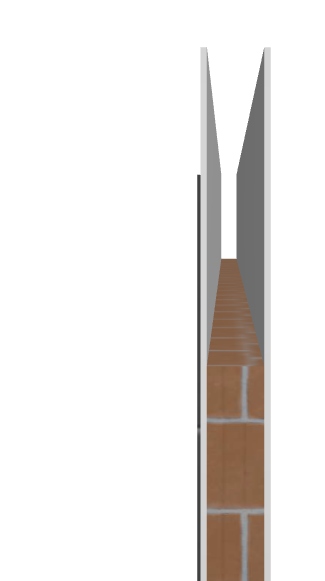

Olá, Equipe Graphisoft e Comunidade,
Gostaria de propor uma evolução essencial para a ferramenta de Paredes Compostas: a possibilidade de controlar a altura (deslocamentos superior e inferior) de cada camada individualmente, de forma nativa e paramétrica, sem depender de Perfis Complexos ou de modelar paredes básicas coladas uma na outra.
O Problema Atual: Os limites do Perfil Complexo e da Modelagem Paralela
Hoje, para fazer com que o revestimento pare no forro e a estrutura ("osso") da parede suba até a laje, o fluxo padrão nos força a usar Perfis Complexos ou "gambiarras" (como modelar várias paredes básicas finas coladas). Isso gera:
  1. Baixo Reaproveitamento: É quase impossível reutilizar o mesmo perfil em situações diferentes.
  2. Exportação IFC Ruim: Perfis complexos geram geometrias pesadas e menos limpas no IFC.
  3. Linha de Referência Engessada: Fica presa à origem do perfil, exigindo edição interna exaustiva.
  4. Processo Oneroso: Modelar paredes paralelas é lento, arcaico e polui o arquivo.
A Solução Proposta
Criar uma opção dentro das definições da Parede Composta onde possamos definir offsets (afastamentos) superiores e inferiores para cada camada do composto de forma independente.
Benefícios Práticos
  • Quantitativos Confiáveis: O maior ganho prático. Hoje, calcular materiais com alturas diferentes exige fórmulas complexas ou gambiarras de modelagens que podem gerar erros. Com o ajuste nativo por camada, os Mapas do Archicad extrairão o volume e a área exatos de cada Material de Construção, respeitando a geometria real do elemento. Isso elimina furos em orçamentos e automatiza tabelas de revestimento.
  • Modelagem Ágil e Paramétrica: Controle total das alturas diretamente nas propriedades da parede, com edição rápida.
  • Linha de Referência Dinâmica: Mantém a flexibilidade nativa de alterar a linha de referência (face externa, núcleo, etc.) com um clique.
  • IFC Perfeito e Padronizado: Melhora a qualidade dos modelos exportados, já que o IFC reconhecerá as camadas nativas (Building Element Parts) de forma limpa.
Precisamos de uma ferramenta de parede que resolva isso de forma inteligente e integrada. Se você também sofre com esse fluxo atual, deixe seu voto!
