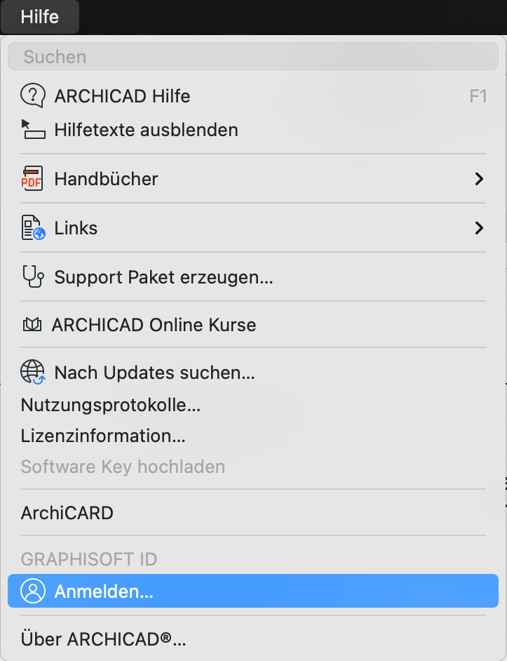

Sie können sich auch mit Ihrer Graphisoft ID innerhalb der Arbeitsumgebung von Archicad anmelden:
  • Klicken Sie auf die Schaltfläche Graphisoft ID in der unteren rechten Ecke
  • Oder unter Hilfe > Anmelden…
Nach der Anmeldung haben Sie auf dieselbe Weise auch die Möglichkeit, sich abzumelden.
