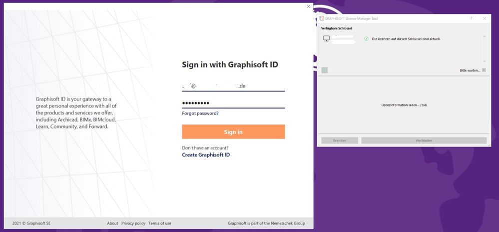

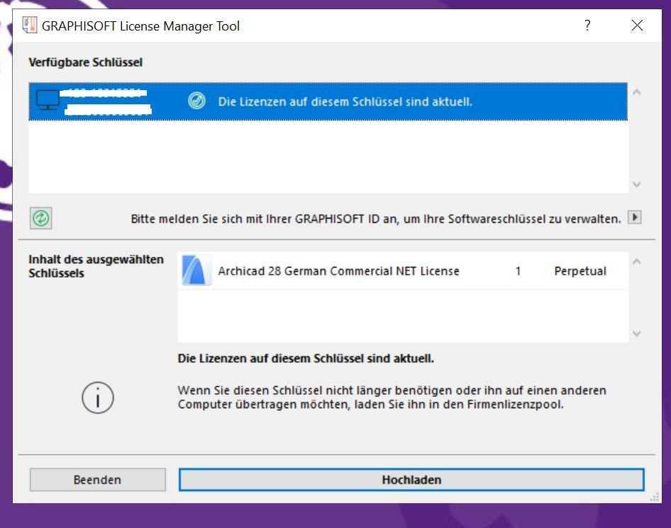

habe eine AC-28 Lizenz auf dem Server (Windows Server 2022-21H2). Nun will ich die Lizenz hochladen, um sie auf dem Notebook mitnehmen (und anwenden) zu können.
Auf dem Server (über Remote-Verbindung) öffne ich den Graphisoft License Manager, dort wird die Lizenz auch angezeigt (Foto). Gehe ich auf "Hochladen" werde ich aufgefordert, mich mit meiner Graphisoft-ID anzumelden. Ich fülle Mail-Adresse und Passwort aus, drücke auf "Sign in", aber es tut sich nichts. So wie auf Foto2 bleibt das dann unendlich lange einfach stehen, das "Bitte warten..." auf dem License Manager bewegt sich aber laufend hin- und her.
Hat jemand eine Idee?

CWagner
Hallo @moritz61,
wenn die Schaltfläche Sign in with Graphisoft ID nicht funktioniert, muss sichergestellt werden, dass der Graphisoft Eintrag hinzugefügt und das TLS Sicherheitsupdate durchgeführt wurde.
Wie der Eintrag hinzugefügt wird, wird hier erklärt:
https://support.graphisoft.com/hc/de/articles/27827148076561-Bei-der-Graphisoft-ID-Anmeldung-ist-die...
Das TLS Update kann hier gefunden werden:
https://support.graphisoft.com/hc/de/articles/29089021685777-Serververbindungsprobleme-aufgrund-vera...
Hinweis: das Update sollte auch ausgeführt werden, wenn eine neuere Archicad Version installiert ist.

Firewall ausgeschalten, License Manager "Als Administrator" ausführen gemacht, Verhalten unverändert. Auf dem Server bin ich als Administrator angemeldet.
Es zeigt jetzt aber eine neue Nachricht an, ich hänge sie hier an.

Hallo,
jetzt mit meinem EDV-Betreuer nochmal alles durchgespielt. Keine Lösung. Das Problem ist, dass auf dem Fenster mit "Sign in with Graphisoft ID" das orangene Feld mit "Sign in" überhaupt nicht reagiert. Das Verhalten ist so, wie wenn ich irgendwohin auf dem Fenster klicke.
kann es sein, dass das Feld nicht mit einer Funktion hinterlegt ist?

moritz61
Hallo CWagner,
super, das mit dem Eintrag war es, jetzt funktioniert alles.
