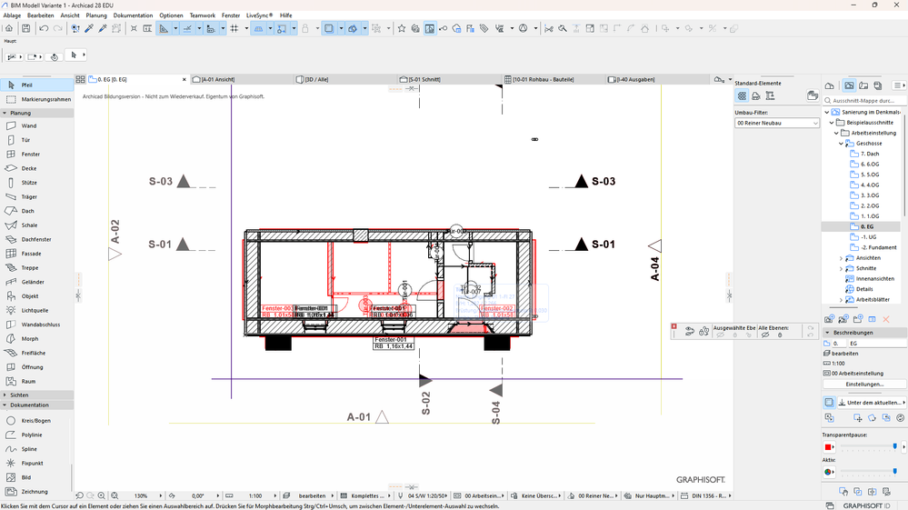

Hallo Graphisoft Community,
beim Bearbeiten von meinem Projekt hab ich ein kleines Problem beim Verschneiden von Wänden.
Die Wände verschneiden sich ganz gut nach langem rumprobieren aber sobald ich ins 3D gehe und zurück in den Grundriss gehe sind die Wände nichtmehr verschnitten. Komischerweise sind diese im 3D trotzdem verschnitten und da passt alles. Ich hab schon versucht mit die Verschnittebenen zu verändern aber da Liegt das Problem nicht.

@Khaledabd Du bist im Grundriss im Konstruktionsmodus, da ist die Darstellung immer so. Drücke mal "Strg." + "Y", dann sollte die Darstellung auch im Grundriss passen.
Alternativ kannst du auch im Menü "Ansicht/Bildschirmdarstellungs-Optionen" die Option "Reinzeichnen" aktivieren.
