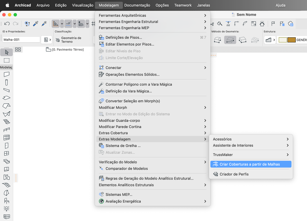

O novo comando Criar Coberturas a partir de Malhas aparecerá no menu padrão Modelagem > Extras de Modelagem.
Como utilizar a Extensão Malha em Cobertura
O objeto malha selecionado pode ser transformado em planos de cobertura individuais, agrupados.
Os planos individuais de cobertura podem ser apagados ou editados posteriormente, a sua inclinação pode ser alterada, etc. Há mais opções de edição para as partes da superfície resultante do que para o objeto malha de onde foi originado.
