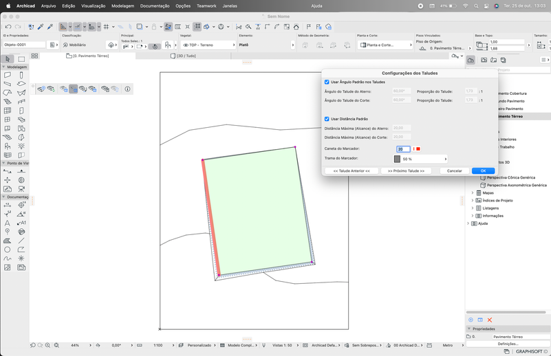

Definições dos Taludes
Se você deseja modificar um único talude, selecione o platô desejado. Em seguida, selecione as "Definições dos Taludes".
Agora você pode alterar os valores de uma única inclinação.
Use os botões de seta para navegar pelos taludes individualmente. A marca vermelha na planta baixa mostra em qual inclinação você está trabalhando no momento.

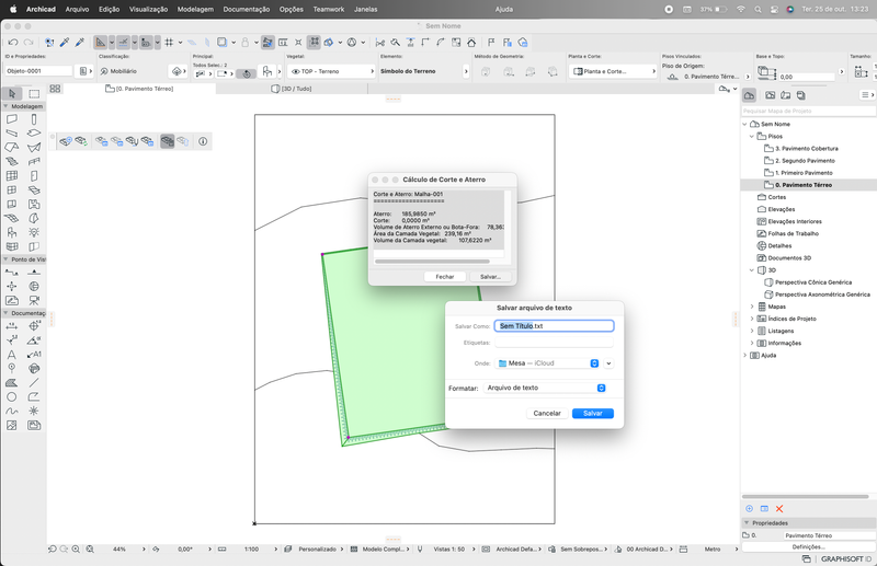

Definições Gerais
Quando terminar de criar os cortes, você pode ativar o modelo de terreno e clicar no comando "Dados de Corte e Aterro".
Em seguida, é exibido quantos metros cúbicos devem ser aterrados ou cortados e o Volume de Aterro Externo, como também, a Área e Volume da Camada Vegetal.
Essas informações podem ser salvas em um arquivo .txt clicando em "Salvar".
