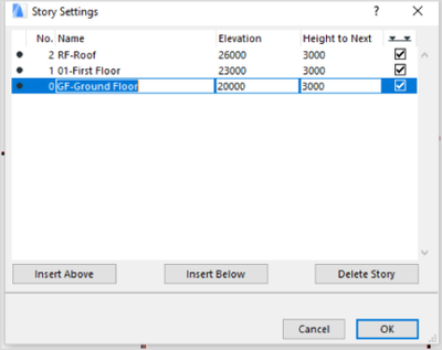

Definições de Pisos
Para editar ou criar Pisos, você deve abrir a caixa de diálogo Definições de Pisos. Você pode abrir a caixa de diálogo de duas maneiras:
  • No menu de contexto (aparece após clicar com o botão direito) de uma guia de Piso ou;
  • Usando o comando Modelagem > Definições de Pisos.
Na caixa de diálogo Definições de Pisos, você pode
  • Renomear Pisos;
  • Inserir novos Pisos: "Inserir Acima" ou "Inserir Abaixo" para inserir um novo Piso Acima ou Abaixo do nome do Piso selecionado na lista da caixa de diálogo;
  • Excluir Pisos;
  • Altere os valores de "Elevação" ou "Altura até o seguinte".
A elevação é o nível de altura absoluto da referência do piso, os valores introduzidos podem ser positivos ou negativos.
Altura até o seguinte é a distância da referência do piso à referência do piso seguinte. A referência ao próximo Piso pode ser apenas um valor positivo.
Você pode controlar a altura e a posição vertical dos andares configurando seus valores de Elevação ou Altura até o Próximo.
Como criar um novo Piso
  1.  Vá para  Modelagem > Definições de Pisos.
  2. Clique em "Inserir acima" ou "Inserir abaixo" para inserir um novo Piso acima ou abaixo do Piso selecionada na lista da caixa de diálogo;
  3. Clique em "OK". O novo Piso aparece acima ou abaixo do Piso selecionada. A numeração é atualizada automaticamente.
