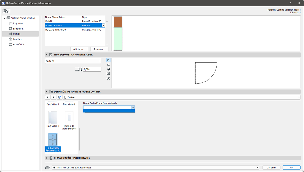

Estou tentando criar uma folha de porta personalizada para ser usada dentro de uma porta inserida em um painel de uma parede cortina no Archicad, mas não estou conseguindo fazer com que o painel seja reconhecido corretamente pelo sistema.
Aqui está o processo que já tentei:
  1. Modelei a folha de porta usando a ferramenta Morf/Laje.
  2. Salvei a seleção como um Painel de Parede Cortina (Arquivo > Bibliotecas e Objetos > Salvar Seleção como… > Painel de Parede Cortina).
  3. Tentei aplicar esse painel como folha de porta na parede cortina, mas ele não aparece como opção dentro da configuração da porta.
  4. Também tentei salvar como Objeto e como Folha de Porta, mas em ambos os casos o Archicad não reconheceu corretamente para uso dentro da porta da parede cortina.
Já verifiquei se o objeto está carregado na biblioteca e tentei ajustar a origem e os parâmetros do painel, mas sem sucesso.
Minha dúvida principal:
Existe um método correto para criar uma folha de porta personalizada que possa ser usada especificamente dentro de uma porta colocada em um painel de parede cortina? Preciso configurar algo no GDL ou seguir um procedimento diferente?

Até o Archicad 27, o fluxo de trabalho para adicionar folhas de portas personalizadas a todas as portas, incluindo as inseridas em Parede Cortina, era salvar como "Folha de Porta" no menu Arquivo > Bibliotecas e Objetos > Salvar Seleção Como > Folha de Porta.
Com a introdução da Biblioteca Global no Archicad 28, esse fluxo foi alterado para às portas inseridas em Parede Cortina. Agora, ao acessar Arquivo > Bibliotecas e Objetos > Salvar Seleção Como, aparecerá a opção de salvar como "Folha de Porta de Parede Cortina", o que explica o motivo de salvar apenas como "Folha de Porta" não funcionar.
Após você compartilhar essa dúvida, identificamos que essa opção não está aparecendo no Ambiente de Trabalho do Archicad BRA. Já reportamos o problema aos responsáveis e pedimos que seja corrigido. Caso seja possível, uma solução alternativa será fornecida até que a correção seja implementada. A equipe está analisando a situação e, assim que tivermos mais informações, compartilharei com você.
Agradeço por ter compartilhado sua dúvida e nos ajudado a identificar o problema.
Espero poder trazer mais informações em breve.

O problema mencionado foi registrado com o código DEF-23805. Agradeço por ter destacado a gravidade da situação e por compartilhar sua experiência conosco. A boa notícia é que ele já foi corrigido, e a solução será incluída na próxima atualização da Biblioteca, o Library Update 3, que será lançado no início do segundo semestre.
