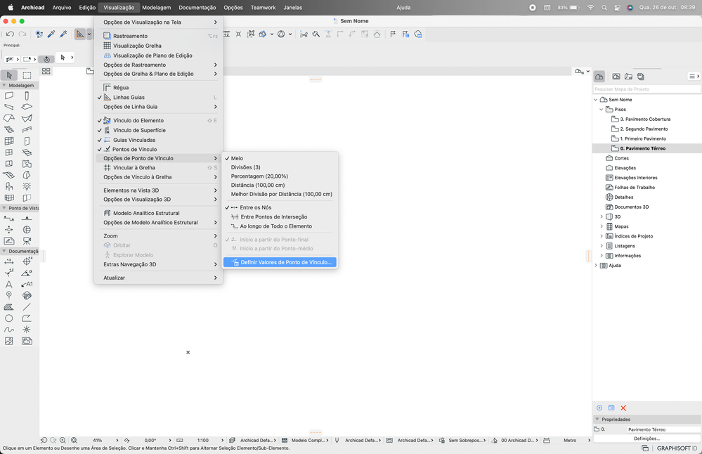

2. Abra a caixa de diálogo "Definir Valores de Ponto de Vínculo".

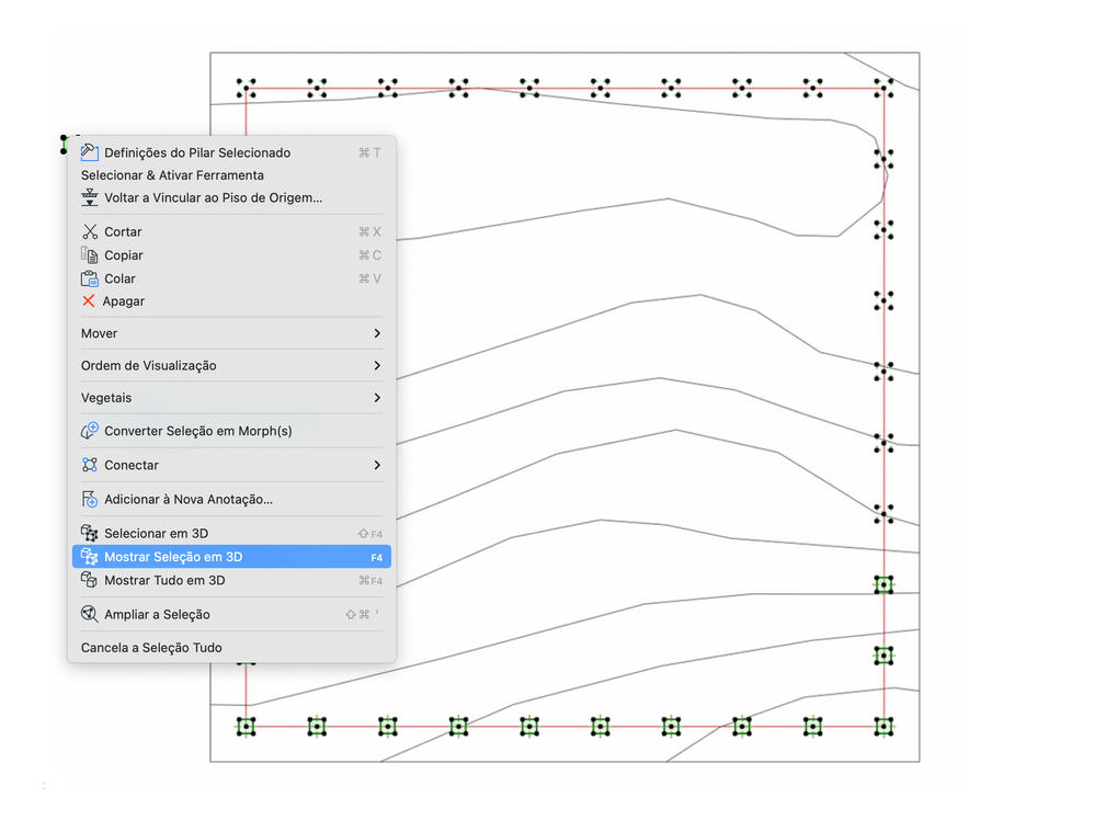

7. Passe o mouse sobre a polilinha até que as projeções apareçam. Coloque os pilares em todos as laterais e conexões.
8. Selecione os pilares, clique com o botão direito e escolha "Mostrar Seleção em 3D".

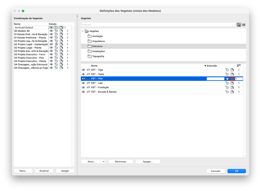

9. Na Janela 3D, abra a caixa de diálogo Definição dos Vegetais e mude o "Modo de vista 3D" do Vegetal em que os pilares estão inseridos para estrutural.
Nota: O modo de vista 3D permite deixar o vegetal transparente e estrutural para facilitar a visualização do ponto de referência você está usando para inserir a cerca.
