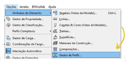

Para acessar, precisamos seguir o caminho Opções > Atributos do Elemento > Gestor de Perfil.

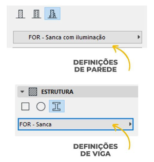

O Perfil Complexo pode ser habilitado nas definições da ferramenta escolhida, indo em "Estrutura".

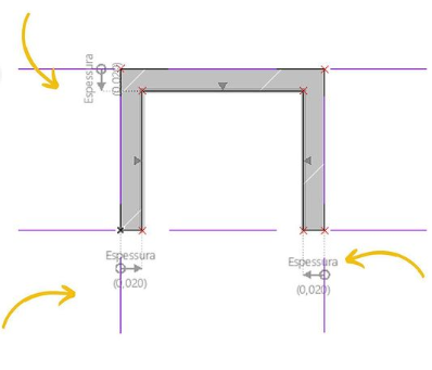

A partir do Perfil Complexo, acesse o painel Modificadores, clique em "Novo Modificador" e atribua um nome - no caso do forro, temos o exemplo da Espessura.
Clique no botão "Adicionar Cota de Afastamento" no painel do Modelador.
Para a inserção do Modificador, é necessário definir quais arestas precisarão mover e quais precisarão permanecer estáticas. Precisamos clicar em um dos vértices para manter a aresta como fixa, e clicar em uma aresta para que esta possa ser modificada. Caso queiramos que duas arestas movam uniformemente a partir do eixo de distância entre elas, não clicamos em vértices, apenas nas duas arestas.
Nota: podemos atribuir ao mesmo modificador múltiplas Cotas de Afastamento - ou seja, se mudarmos o parâmetro Espessura, múltiplas arestas se ajustaram automaticamente.
Você pode ajustar numericamente as definições do Perfil por meio do diálogo de definições ou de forma gráfica nas Visualizações em Planta, Corte ou em 3D. Além disso, os Modificadores paramétricos e seus valores podem ser etiquetados, programados e utilizados em propriedades, como Expressões-tipos.
É importante observar que os Modificadores para Afastamento oferecem suporte apenas a Perfis de Paredes, Vigas e Pilares. Esta funcionalidade não está disponível para outros tipos de elementos.
Podemos também habilitar o "Encurtar/Alongar Largura e Altura", caso queiramos que este Perfil possa aumentar estas geometrias - mantendo o valor designado dos Modificadores criados.
Por fim, ao aplicar o seu Perfil com a ferramenta escolhida, lembre-se de definir corretamente seu Vegetal, Classificação, Propriedades e salvar como Favorito para usos futuros. Deste modo, esperamos com este artigo ter te ajudado a adicionar ainda mais funcionalidade ao seu template!
