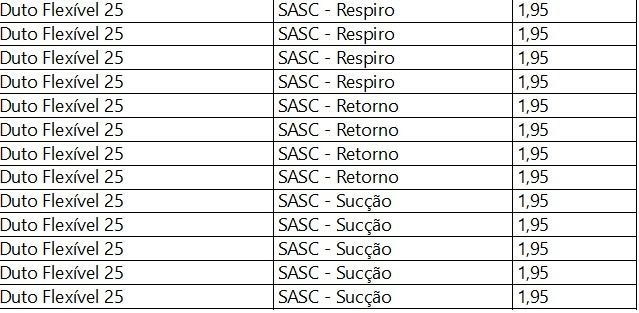

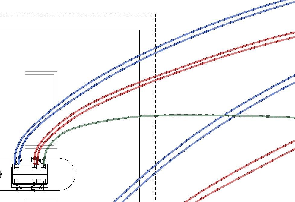

Estou trabalhando em um projeto onde preciso desenhar tubulações flexíveis, e extrair suas medidas de comprimento.
Inicialmente modelei em duto flexível - MEP, porém não consegui extrair os quantitativos de comprimento, pois o software entrega apenas uma valor fixo (1.95m). Simulei em tubo reto, porém a vizualização não atende ao projeto.
Uma outra possibilidade seria desenhar spline - 2D e extrair o comprimento, mas não consegui medir.

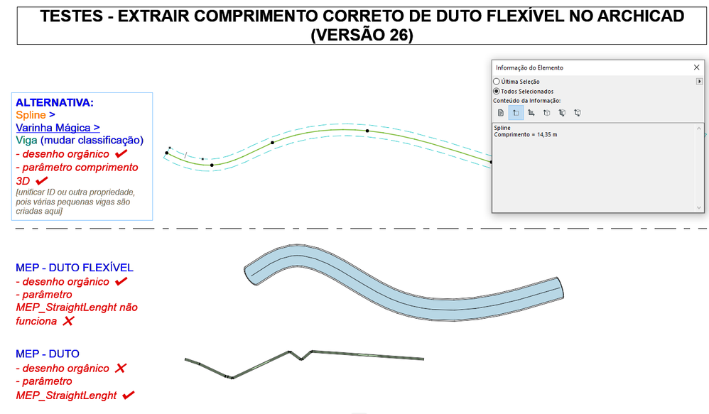

Sobre o duto flexível MEP, infelizmente ainda não é possível extrair o comprimento 3D (o lenght) corretamente pelo eixo da modelagem. Já rolou essa dúvida aqui na Community, inclusive falando sobre o parâmetro do objeto "MEP_StraightLenght". Clique aqui para ir ao artigo.

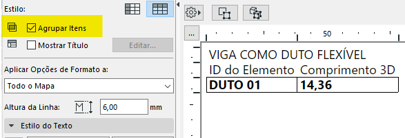

Sobre a spline, realmente é uma ótima ideia para seguir a representação gráfica que você postou aqui... Mas acredito que não dê para mapear esse quantitativo do elemento 2D, não consegui por aqui. Pensei em uma alternativa utilizando varinha mágica para modelar uma viga no desenho orgânico que você precisa. Funciona dessa forma? Coloquei um print abaixo do raciocínio que pensei por aqui:
Para modelar a viga orgânica, basta selecionar a ferramenta > aproximar o cursor do mouse sobre a spline > pressionar BARRA DE ESPAÇO e clicar sobre a spline. Pronto, temos uma viga com desenho curvo. Atenção: do jeito que fiz, vários segmentos de viga foram modelados e agrupados. Para fazer o mapa, eu renomeei todos os segmentos com mesmo nome para conseguir somar o comprimento total.
Acho que essa pode ser uma alternativa simples para sua modelagem e extração de quantificação. Não é perfeito ainda, visto que dá um pouco mais de trabalho para modelar desvios no eixo y (vertical) para um duto desviar do outro (em relação ao MEP), mas eu seguiria dessa forma até esse detalhe ser atualizado no Archicad 🙂

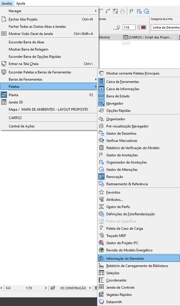

Tentei por aqui como extrair o comprimento de spline (e linhas, esses tipos de elementos 2D) e consegui apenas pela paleta de informações do elemento, confira na imagem abaixo e aqui no manual do Archicad
Mapear esse quantitativo, acredito que não seja possível mesmo.
