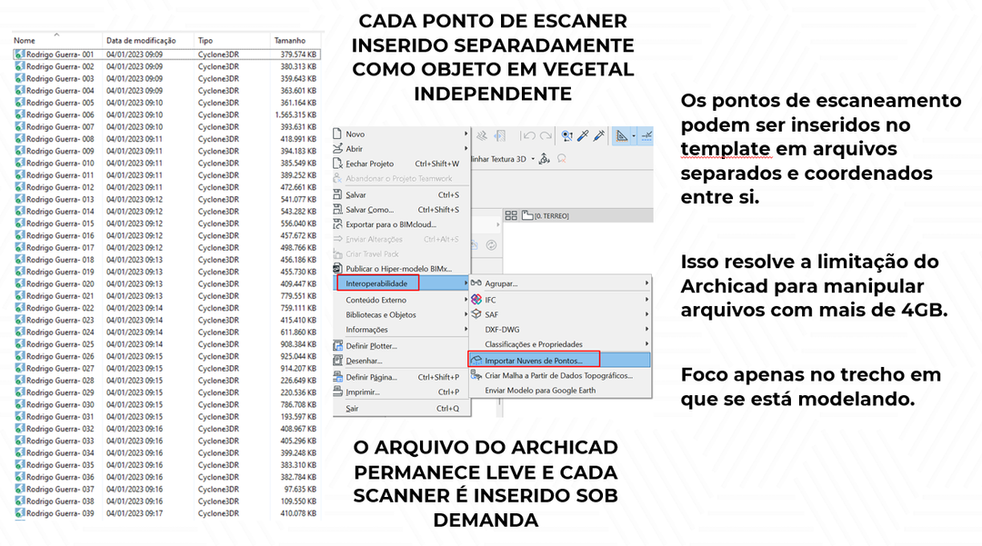

eu trabalho com nuvens de pontos dentro do Archicad e desenvolvi um fluxo que facilita bastante a modelagem. Basicamente eu divido a nuvem em arquivos menores e menos densos e uso o pointcab para gerar as orthophotos.

atualmente desenvolvo pesquisa no IPT relacionada a comparação entre as nuvens de pontos do canteiro de obras e o modelo BIM da estrutura de madeira engenheirada.
Como desdobramento dessa pesquisa criei uma empresa com foco em facilitar o uso das nuvens de pontos para arquitetos. Usamos equipamentos e softwares da LEICA  para captação (CYCLONE REGISTER) e processamento (CYCLONE 3DR) , assim conseguimos extrair nuvens mais leves e divididas em partes menores que podem ser inseridas no Archicad e manipuladas de maneira mais fácil. Essa estratégia tem facilitado e diminuído e tempo de modelagem a partir das nuvens dentro do Archicad, superando a limitação de 4GB no tamanho das nuvens, o que é especialmente relevante para grande projetos.
