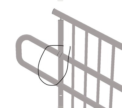

Olá!
Quando faço a terminação tangencial do corrimão, existe uma diferença no final e no começo em que, de um lado, está sobreposto e do outro existe um afastamento. Alguém sabe como resolver?

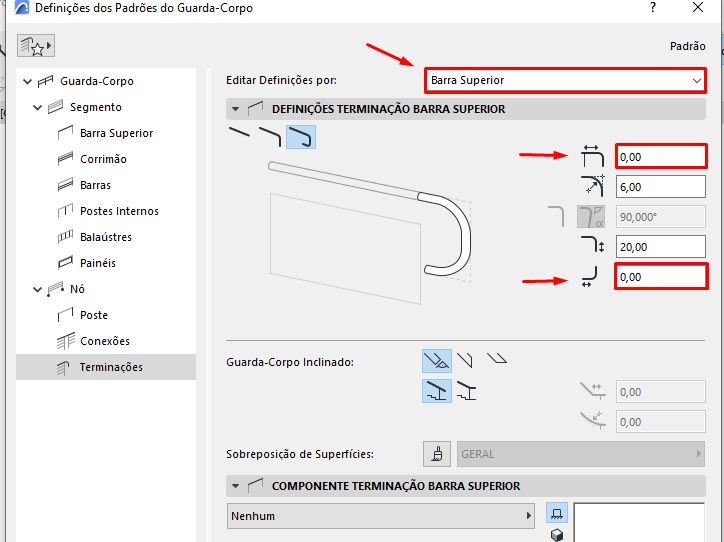

Boa tarde @malucarnielli , tudo bem?
Abra as configurações do guarda-corpo e tente alterar os valores destes campos destacados na parte de terminações, eles controlam exatamente as dimensões que você está procurando.
Não se esqueça de escolher de qual parte está alterando as definições (barra superior, corrimão, etc).
Grande abraço!
Grande abraço!
