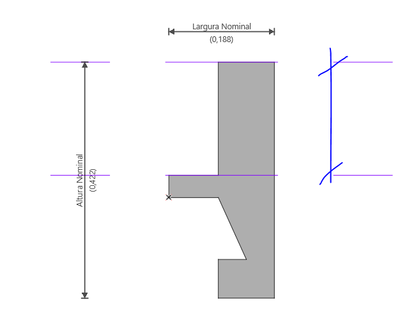

Estou configurando um perfil complexo paramétrico e estabelecendo que parte dele vai simplesmente estender mantendo seu desenho original, ou seja, ao mexer na altura do perfil, preciso que as bordas dele simplesmente se desloquem para baixo

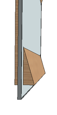

O problema é: ao criar o parâmetro de altura, tem um segmento inclinado (em vermelho), que eu não consigo associar para que simplesmente desloque para baixo, como os outros segmentos retos (segmentos marcados em verde). E se eu não configuro nada, ele simplesmente deforma (imagem 3d) ao aumentar de tamanho.
Alguma ideia de como corrigir isso?

Oi, Karina! Tudo bem?
Se você precisa que essa parte inferior seja uma constante e não deve ser alterada de acordo com o "esticamento" da altura, você pode ativar o "encurtar e alongar" na altura e mover as linhas entre o topo do sue perfil até o topo de onde você coloca o espelho:
Dessa forma, ele só vai esticar a parte que realmente importaria, mantendo a sua parte debaixo uma constante em termos da altura.
Agora, se você precisa modificar de alguma forma esses detalhes nessa parte debaixo e não distorcer esse chanfro, te aconselho dar uma olhada na seguinte seção do manual do Archicad para melhor entendimento da criação do modificador do perfil complexo:
Nó e Nó com Aresta Vizinha
Dessa forma você pode associar o mesmo modificador de perfil pras diferentes partes das suas arestas para chegar no resultado que precisa.
Me fala se deu certo!
