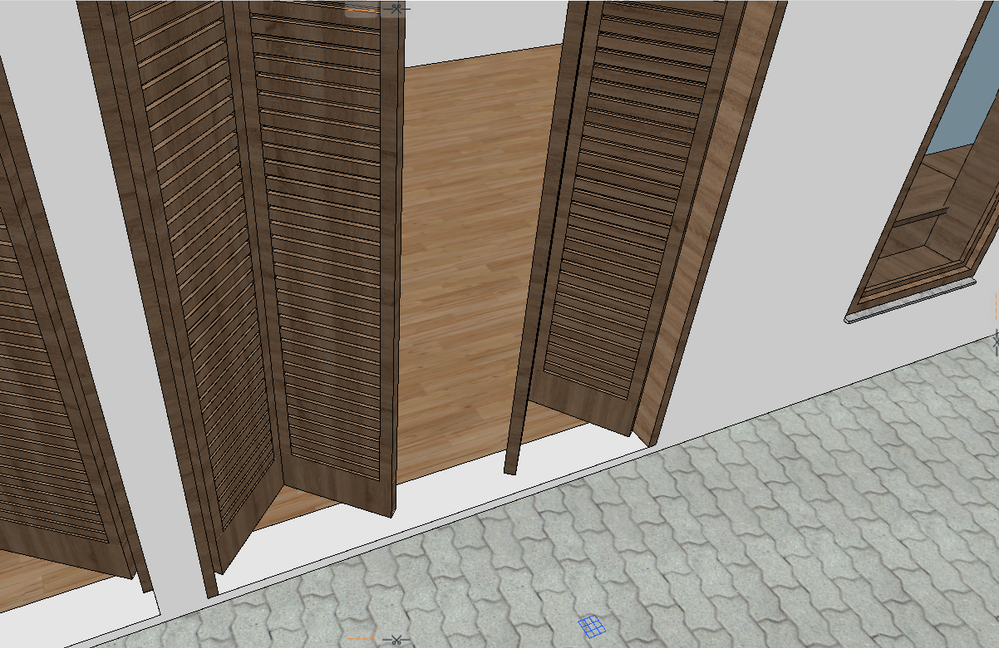

Encontro da porta com o piso
Izabela
Colaborador(a)
Como deixar o piso em baixo da porta?
Desde já, grata!

Olá, @Izabela
Obrigada por compartilhar sua dúvida na Graphisoft Community!
Você modelou a laje do nível osso e do acabamento separadas, correto? Esse problema acontece porque nos Materiais de Construção, a "Prioridade" do material que está no nível osso é maior do que a que está no acabamento.
Espero ter ajudado.
