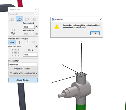

Olá pessoal, estou fazendo um trabalho de hidro da faculdade e me deparei com esse erro ao tentar inserir uma tubulação no 3D. Eu inicio um traçado, clico no ponto de entrada da conexão, escolho o Método de Construção vertical, insiro o valor do comprimento do tubo, e quando clico em Ok aparece esse erro. Alguém sabe como resolver?

Sempre que temos alguma inflexão (curva) a peça precisa ter espaço para ser encaixada na posição. Uma curva sempre consome um pouco das retas adjacentes.
Sugiro diminuir um pouco o raio da curva, ou mesmo aumentar um pouco o trecho de reta anterior. Uma vez que a peça esteja modelada, é mais fácil deslocar ela para a posição exata, eliminando sobras indesejadas de tubulação.
Pela sua imagem, outra possibilidade é inserir o objeto registro no meio do trecho de reta. Como ele é um elemento “in-line”, ele automaticamente deve se encaixar no tubo, e cortar o trecho em 2 segmentos.
