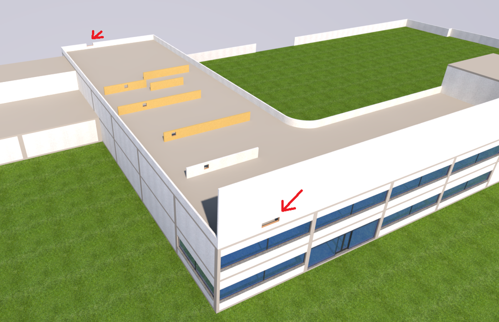

Olá pessoal, sou iniciante no Archicad. Peço desculpas se a dúvida for muito boba, mas tá realmente me intrigando. Estou fazendo um trabalho pra faculdade e na primeira vez que levantei estas paredes, isso não ocorreu. TIve que modificar o projeto e iniciei todo desenho do 0. E agora, no nível de cobertura, quando desenho minha platibanda, essa coisa engraçada acontece. Deixei uma parede com altura mais alta e outra mais baixa. O erro ocorre somente naquele local. Se eu deletar e reconstruir, volta tudo. Qualquer alvenaria que eu levantar naquela faixa, aparece o erro.
Qualquer ajuda eu agradeço. Muito obrigado.

Olá, @diegosprates
Obrigada por compartilhar sua dúvida na Graphisoft Community! Ficamos felizes em apoiar o seu processo de aprendizagem na ferramenta.
Sobre o vazio na modelagem, verifica se nesse local existe algum item em um Vegetal oculto, indo no Menu Documentação > Vegetais > Mostrar Todos.
Você também por verificar se existe alguma Abertura inserida nessa parede, tentando clicar nas extremidades do vazio ou clicando no ícone da Ferramenta Abertura e Ctrl + A. Caso exista, você pode deletar. Toda Abertura do Archicad está associada a um elemento, porém, uma única Abertura pode cortar vários elementos de uma só vez.
Espero ter ajudado.

Oi Rita, gratidão pela resposta.
Sim, era umas vigas do projeto anterior que removi na atualização do mesmo. Não sei porque elas ficaram ocultas, jurava que tinha apagado. Mas funcionou certinho. Mttt obrigado.
